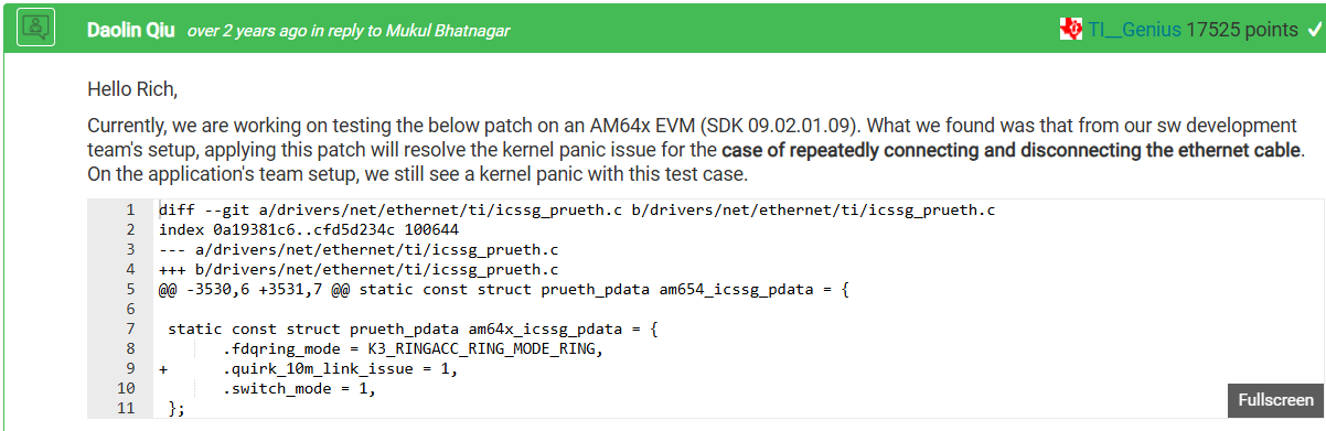

我们将下图中所示的补丁程序添加到主板上、并执行多次重新引导、但问题仍然存在。
是否有解决此问题的想法、或者是否有任何已知的补丁可以尝试基于最新 SDK 进行测试?

    我建议基于 SDK 10.x 进行客户测试、因为您可以看到、SDK 10.X 和 SDK 9.X 构建了许多 ICSSG1 问题、尤其是对于 MII 模式和链路问题。
    但是、客户提到他们在下面的主题中与您进行了讨论。 根据 SDK10.0、这些问题仍然可能会重现。
    HTTPS:// e2e.ti.com/support/processors-group/processors/f/processors-forum/1343987/am6422-10mbps-link-down-cause-icssg-ethernet-driver-crash/5176057
     AM6442:在 PRU0 以太网端口上以 10Mbps 速度持续链路建立/断开期间内核崩溃
    那么、您对客户测试的 SDK 版本有何建议? SDK11.3?

    请查看以下补丁是否帮助您 、这是  将 PRU 速度锁定到 100M、从而绕过该 10M 超时问题、看看这样是否对您有帮助
    这意味着根本不支持 10M。 此修复仅适用于您的用例、不能是我们在 SDK 或上游中支持的内容
    e2e.ti.com/.../0001_2D00_net_2D00_ti_2D00_icssg_2D00_prueth_2D00_Workaround_2D00_for_2D00_10M_2D00_speed_2D00_Tx_2D00_watc.patch
    你好 Mukul、
    此 100M 锁定补丁解决方法工作正常。  我将执行更多测试。
