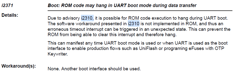

    重要注意事项: AM64x/AM243x 器件修订版 1.0 2.0 勘误表 的 i2371 公告适用于两个 AM64x 器件修订版 1.0 和 2.0、该公告阐明了:
    因此、请记住、出于生产目的、不建议在 UART 引导模式下引导 AM64x ROM!
