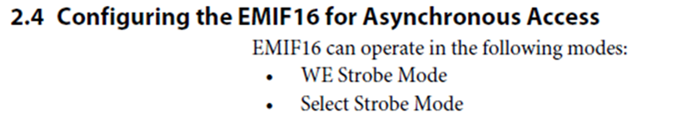

尊敬的专家:
SPUGZ3A“梯形架构外部存储器接口 (EMIF16) 用户指南“的第 2.4 章说明了以下内容:
问题 1: 请注意、上述两种模式都可以启用。 换句话说、实际上有三种运行模式:选通模式、选择选通模式和两者都禁用的运行模式(扩展等待模式?)。
本问题假定上述问题中存在第三种运行模式。 TMS320C5557 数据表的表 5-17 中列出了 SS=0 和 SS=1 时 CE-OE 时序的第 4 号和第 5 号、但这些值没有差异。 还有两种类型的编号 16 和编号 17、但值没有差别。
从 EMIF16 用户指南可以看出、EMIFCE 操作的差异如下:
  • 在第 2.5.5.1 节中的 SS 模式异步读取中、当选通周期开始时、EMIFCE 和 EMIFOE 为低电平。
  • 在第 2.5.4.1 章(其中 SS 模式和 WE 模式均被禁用)中的异步读取中、在设置周期开始后、EMIFCE 在 WQ2 变为低电平。
问题 2: 您能告诉我们启用和禁用 SS 模式时、读取和写入周期的时序差异吗?

    [quote userid=“608466" url="“ url="~“~/support/processors-group/processors/f/processors-forum/1630126/tms320c6657-about-emif16-operation 请注意、上述两种模式都可以启用。 换句话说、实际上有三种运行模式:选通模式、选择选通模式和两者都禁用的运行模式(扩展等待模式?)。  [/报价]
    请参考以下内容:  关于 Keystone EMIF16 文档的问题
    EMIF16 支持三种异步运行状态:正常模式 (ss=0)、选择选通 (SS) 模式 (ss=1) 和 we 选通模式(仅 CE3)。 在正常模式下、EMIFCE 在整个访问过程中保持有效、而在 SS 模式下、它仅在选通阶段有效。
    扩展等待模式不是一个单独的运行状态;这是一个时序扩展功能、可与这些模式结合使用。
    [quote userid=“608466" url="“ url="~“~/support/processors-group/processors/f/processors-forum/1630126/tms320c6657-about-emif16-operation 您能告诉我们启用和禁用 SS 模式时、读取和写入周期的时序差异吗?  [/报价]
    在 SS=0 中、EMIFCE 在设置开始时变为低电平(即在 EMIFOE 或 EMIFWE 置为有效之前的 R_SETUP 时钟周期)、并在整个访问期间保持低电平。 在 SS=1 时、EMIFCE 和 EMIFOE 在选通开始时同时变为低电平、并在保持开始时同时变为高电平、因此 CE 仅在 CE 和 OE 之间的间隙为零的选通持续时间内有效。
    数据表中的表 5-17 显示了 SS=0 和 SS=1 的相同公式、因为这些参数测量 CE 和 OE 转换之间的引脚电平差值、这在两种模式下是相同的。 在波形图中可以看到真正的差异(在中激活的 CE 相位)(图 2-4/2-5 与 SPUGZ3A 中的图 2-6/2-7)、而不是表中不同的时序值。
