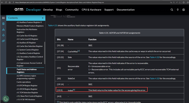

    嗨、Brijesh
    我对以下文档有疑问。
    位[13:5]返回表 4.31 中导致错误的访问的索引值。
    我不知道索引值的含义。 例如、0 的含义、1 的含义等
    developer.arm.com/.../Memory-Protection-Unit

    bits[13:5] 、请参考上面的图片。
    您好、
    请查看下面有关此字段的说明、我可以得到 它、它基本上提供了发生 L1 ECC/奇偶校验错误的缓存行的索引地址。
    在中
    ARMRegisteredCortexRegistered-R5F 、的位[15:3] 辅助数据故障状态寄存器 (ADFSR) 和 辅助指令故障状态寄存器 (AIFSR) 表示 索引 发生故障的存储器位置。  这些寄存器主要用于在 main 时提供附加的调试信息 DFSR 或 IFSR 指示 A 奇偶校验 或 ECC 错误 。
    Brijesh
