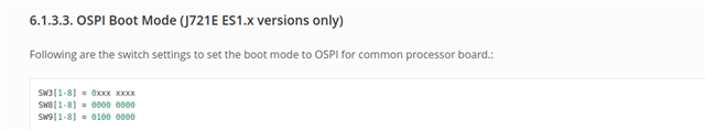

我已收到新的 J721EXCP01EVM 电路板并使用 USB Type-C UART 端口将其连接到笔记本电脑。 我将 PuTTY 配置为 115200 的波特率、但在为电路板上电后没有看到任何引导日志。
您能帮助我解决此问题吗? 另外、请告知我是否需要从我这边进行任何 DIP 开关配置
