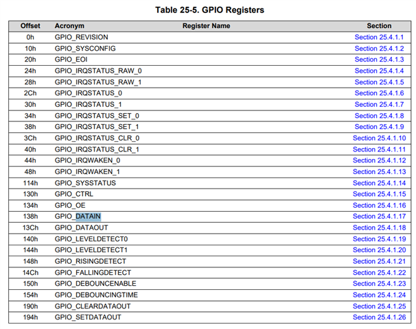

    步骤 1:我们让客户提供下面的原理图、以清楚地说明哪个 GPIO 引脚控制 RS485。
    从图片中可以看到 GPIO2_4 实际上控制 RS485 DE 引脚。
    第 2 步:我们检查了 GPIO2 基地址为 0x481AC000。
    步骤 3:我们认为 GPIO_OE(0x134 偏移)、GPIO_DATAIN(0x138 偏移)、GPIO_DATAOUT(0x13C 偏移)对于获得结果很重要
    步骤 4:我们要求客户使用以下命令读取 GPIO2_4 的 GPIO_OE、GPIO_DATAIN、GPIO_DATAOUT
    devmem 0x481AC134
    devmem 0x481AC138
    devmem 0x481AC13C
    第 5 步:客户在实验室的正常电路板上执行了上述命令、并获得了以下结果:
    root@Emerson:~# devmem 0x481AC134
    0xFFFFFFEF
    root@Emerson:~# devmem 0x481AC138
    0x0000002E
    root@Emerson:~# devmem 0x481AC13C
    0x00000000

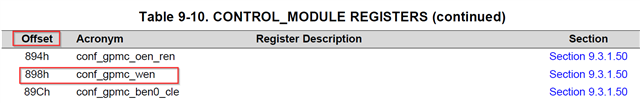

    以下是我们读取引脚 (U6) padconfig 寄存器值的步骤:
    步骤 1:U6 正在引用  GPMC_WEn CONTROL_MODULE 寄存器
    第 2 步: 0.5 μ V 偏移 一半  GPMC_WEn  CONTROL_MODULE 寄存器为 0x898
    步骤 3:控制模块的基地址为 0x44E10000
    步骤 4:U6 padconfig 寄存器的地址将为 0x44E10000 + 0x898 = 0x44E10898
    第 5 步:客户在运行电路板一段时间后、使用以下命令读取实验室中的值:
    root@Emerson:~# devmem 0x44E10898
    0x0000000F
    。 0x0000000F 是写入 引脚 (U6) padconfig 寄存器的值。

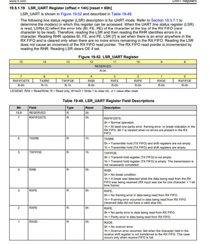

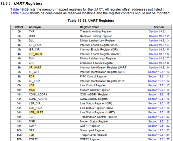

    作为一种权变措施、我们认为最准确且可靠的方法是读出所有与错误相关的寄存器以查看是否发生了任何错误。 我们创建了以下步骤供客户在问题发生时尝试、请检查、谢谢。
    第 1 步: 基址 对于 UART4(客户使用)是 0x481A8000
    步骤 2:  LSR_UART (偏移 0x14)记录  OE (超限错误)、 PE (奇偶校验错误)、和 Fe (帧错误)
    第 3 步:除了  LSR_UART 、我们认为  IER_UART(偏移 0x4)、 IIR_UART (偏移 0x8)、LCR(偏移 0xC)、 MCR(偏移 0x10)和 TLR(偏移 0x1C)也有助于分析、我们将让客户在发生问题时读出这些寄存器、以支持我们的进一步分析。 您认为这可以取代  “ CAT /proc/tty/driver/serial “?
    LSR_UART(偏移 0x14):  devmem 0x481A8014
    IER_UART(偏移 0x4):  devmem 0x481A8004
    IIR_UART(偏移 0x8): devmem 0x481A8008
    LCR(偏移量 0xC): devmem 0x481A800C
    MCR(偏移 0x10): devmem 0x481A8010
    TLR(偏移 0x1C): devmem 0x481A801C
    Kevin

    第 2 步:  LSR_UART (偏移 0x14)记录  OE (超限错误)、 PE (奇偶校验错误)、和 Fe (帧错误)
    OE、PE、FE 反映接收到的特定字节的错误。 一旦从 UART RX FIFO 中读出了字节、寄存器值就会复位。 因此、我不确定这些信息是否有帮助。 但是、错误状态已记录在内核内部数据结构中、该结构可由上述“erialstat"程序“程序查询。
    顺便说一下、在读取 DE 引脚 (GPIO2_4) 状态时、请使用其 DATAOUT 寄存器 (0x481AC13C)。 DATAIN 寄存器不会指示 GPIO 引脚输出电平。

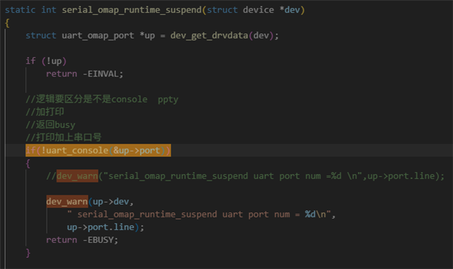

    1:根据您在会议上的建议修改暂停功能。 我们与客户合作并获得 示例 以下内容。 请 请检查一下 如果一切都正常、谢谢。
    e2e.ti.com/.../6710.my_5F00_code_5F00_change.patch

    1:基于您在会议上修改暂停功能的建议。 我们与客户合作并获得 示例 以下内容。 请 请检查一下 如果一切正常、谢谢。
    补丁在功能上正确。 但我建议使用 dev_warn () 而不是 printk ()。 您可以参考 OMAP-Lerial.c 中的其他位置、了解如何使用 dev_warn ()。 DEV_WARN() 将在消息中打印 UART 端口地址、因此打印消息中不需要 up->port.line。
    在客户端测试此修补程序时、由于“autospend_delay_ms"设置“设置为–1、因此不应调用 serial_obap_runtime_suspend() 函数。 我想客户是否可以手动将 autospend_delay_ms 更改为正数(例如 100ms)、并且不将数据传输到 UART 端口、以查看控制台上是否显示 printk () 消息。

    请查看以下更新:
    客户已遵循了您的建议、对于 serial_OMAP-LSUSPEND 和 serial_OMAP_runtime_suspend 函数、将 printk() 更改为 DEV_warn ()、如下所示:
    然后、客户进行以下 3 个实验:
    1:  当 control 设置为 auto 并 autosuspend_delay_ms 设置为 10000 时 、如果串行端口超过 10 秒未接收数据、将在代码中打印以下消息:
    [  101.289096] omap_uart 481a8000.serial:  serial_omap_runtime_suspend uart port num = 4
    此时、UART4 的寄存器保持正常(如下所示为 0x00000002)、表示代码补丁有效 阻止串行端口进入运行时暂停 (使用未打补丁的内核进行交叉验证,其中寄存器值在暂停后变为 0x00030000)。

    尊敬的 Kevin:
    这个补丁对我来说很好。 顺便说一下,你现在不再需要打印 up->port.line ,因为 dev_warn() 将 UART 基址打印为日志前缀(如消息中的 481a8000.serial ),所以我们已经知道哪些 UART 打印消息。
