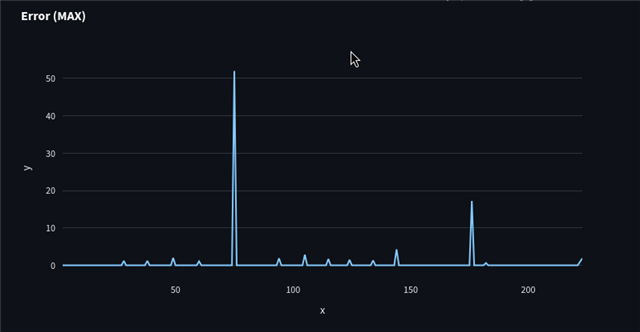

    我认为对调试指南所说的内容存在一些误解。 不应逐个比较浮点输出和定点输出。 正确的测试方法是比较 onnx 模型的浮点数输出和模型量化时的浮点数输出。 这些跟踪(BIN 文件)随后可与该实用程序一起使用[1]
    要正确生成布线、请按照以下步骤操作:
    1.需要为 ONNX 模型中的每个图层添加输出。 使用此文件[2]。 在较新的 TIDL 工具中、您无需单独下载该文件。
    2.像使用这个脚本一样转储张量[3]。 在较新的 TIDL 工具中、这将在禁用卸载机制中进行处理。 目前、我使用的是使用 np.zero 生成的数组。 您可能需要通过实际图像。
    3.像以前一样使用伪影获取迹线,只需要 8 位迹线。 使用相同的图像生成张量。
    4、使用前面提到的实用程序获取比较图[1]。 示例命令:
    streamlit run tidl_debug_scripts/layer_trace_inspector.py -- \
        --traceONNX <tidl_tools_path>/traces/32bit \
        --traceTIDL <tidl_tools_path>/traces/8bit \
        --traceInfo <tidl_tools_path>/model-artifacts/FaceKeypoint/artifacts/tempDir/subgraph_0_tidl_net.bin.layer_info.txt

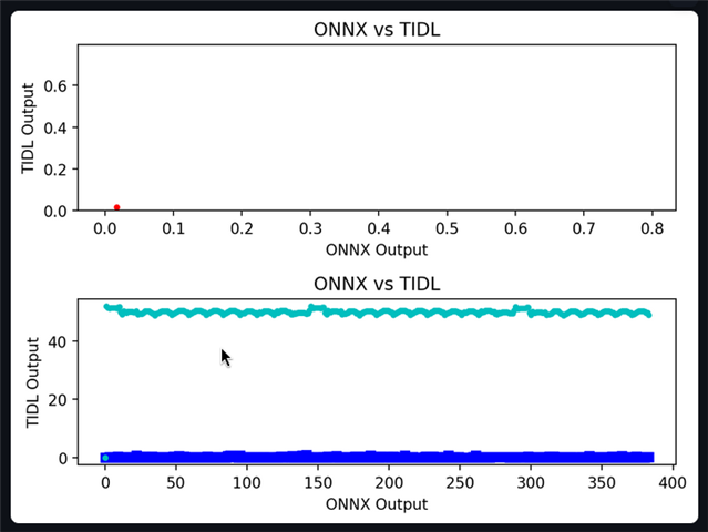

    现在、我生成了布线、并得到了以下误差图:
    由此我们可以看到数据 id 75 和 176 是主要的离群值。 在它们的图形中也可以看到同样的情况(仅附加 75 个):
    这些点指向以下层:
    1.数据 ID 75: /backbone/layer5/layer5.0/se/global_avgpool/GlobalAveragePool
    2.数据 ID 176: / classification_head/pool/GlobalAveragePool
    您可能需要使用混合精度量化来将一些张量设置为 16 位量化和测试。 您还可以通过将整个模型量化为 16 位进行测试、然后查看精度。 这是一个迭代过程、通常这些就是这些步骤。
