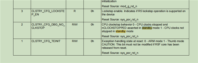

    我还有几个问题:我看到我们的芯片支持 WFI 和 WFE 模式。 这种模式在芯片手册中也可以理解为待机、对吧? 在待机情况下、当 MAIN_SEC_MMR_CFG0_CLSTR0_CFG 配置为待机模式时、是否可以关闭时钟? 如果我们选择关闭时钟而不将该内核从待机状态唤醒、这是否符合我们的要求? 每个内核的待机功能是否都是独立的、这意味着某些内核可以休眠、而其他内核则不能? 如果 STANDBY 模式使整个系统进入睡眠状态而无法分离、是否可以在 WFI /WFEmode 下关闭时钟? 请确认。 谢谢你。

    首先: AM275x 系统专家想知道客户希望在主 R5FS00、R5FSS1、唤醒 DM_R5FSS 和 C7x256v DSPSS 1、2 中的每个单独 CPU 内核上执行的电源和时钟控制的用途是什么。
    目的是针对每个 R5F 内核应用一些单独的性能测试、功耗测试或调试单个内核上的应用程序吗?
    请留出一些时间来分析您的新输入。
    对于您的新问题、您是否在 aqain 确认您希望确保 未使用 AM275x R5FSS 内核应始终保持完全断电状态(以免干扰检测到的 CPU 内核)。
    Anastas Yordanov
    我们希望为载人低空飞机选择高性能的单核 R5 芯片,可能在大多数情况下是双核芯片。 考虑到适航性认证、有必要确保其他内核不会干扰主内核的运行。 由于我以前曾亲自使用过 TI 产品、所以我觉得 TI 对用户非常友好、而且我觉得该芯片非常合适。 但是、我仍然不确定隔离或干扰、因为我没有找到具体的证据。 我对其他各方面都很满意。 这就是我提出这个问题的原因。
    不需要 HSM M4、DM R5、DSP CX7。 探索关闭路径是为了防止干扰、或者至少根据当前计划、不使用这些干扰。 关闭电源是最佳解决方案
