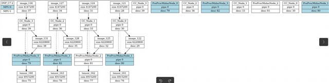

我们有 4 个摄像头,我们试图进行 mossiac 视图和显示它,但我们无法并行运行,即使在图形中为每个节点设置了不同的核心,我们看到每帧的巨大延迟。 我们使用 vxSetNodeTarget 设置了具有不同目标的节点 、从 TIVX_TARGET_MPU_0 到 TIVX_TARGET_MPU_3、但在使用导出图形时设置 tivxExportGraphToDot 我们无法查看这 4 个内核、而是只看到 2 个 TIVx_TARGET_MPU_0 和 TIVx_TARGET_MPU_1。

    您能否分享图形的性能图和图形的点输出?
    通常、MPU 目标只是 pthread 任务。 哪些内核上运行取决于 Linux 调度程序。

    我们的流水线深度为 7、为了供您参考、我有共享的图形.dot

    能否使用复制节点为 4 个图像扩展相同的图形、请参阅现有的 vision_apps 演示(multi_cam 演示)来复制节点。
    我们已使用 vxSetNodeTarget
    将具有不同目标的节点从 TIVX_TARGET_MPU_0 设置到 TIVX_TARGET_MPU_3
    是否可以检查 API 设置值返回成功?
    并使用 tivx_utils_grap_perf_print() API 将图形对象作为参数来检查该图形中节点的性能、这也会显示有关节点运行位置的一些信息。
    共享由 tivxExportGraphToDot API 生成的所有 4 点输出文件会更好
