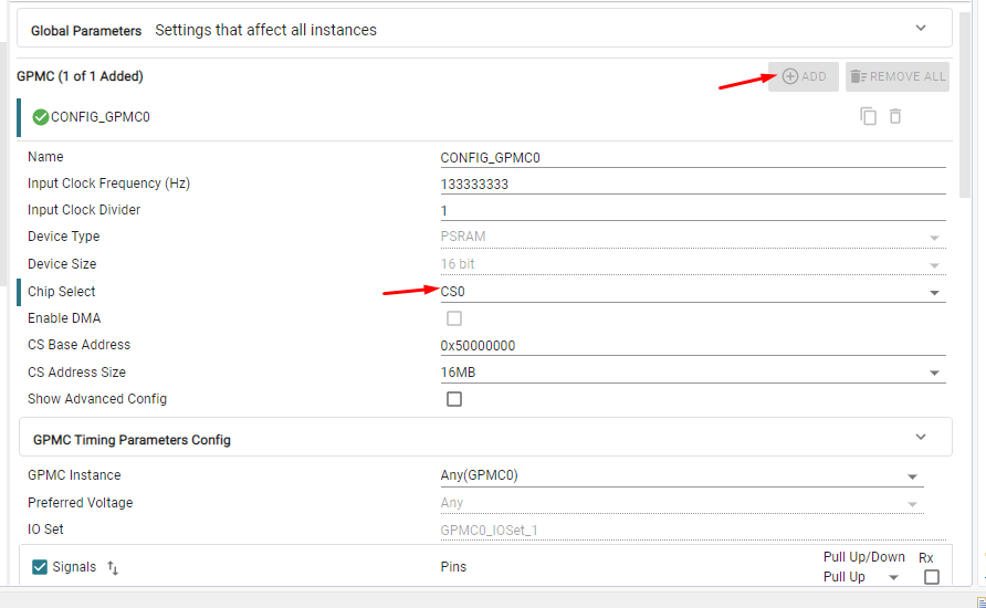

您好:
我们将 2 个 CS 信号连接到 GPMC:
GPMC0_CSN0 和 GPMC0_CSN1
在 SysConfig 中、我找不到使用 GPMC0_CSN1 信号配置另一个 GPMC 的选项
是否有任何有关如何配置具有 2 个 CS 信号的 GPMC 的示例或应用手册?

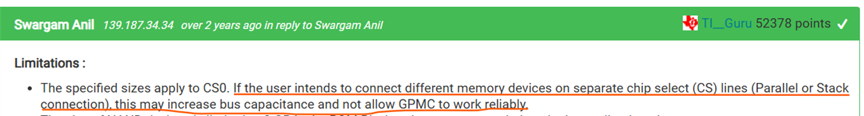

    下面是一个 E2E 主题、用于警告当 AM64x GPMC 控制器使用多条 CS 线路(添加多个闪存)时可能会对可靠性/性能产生影响。
    GPMC 存储器大小和已使用芯片选择数量 的约束。请考虑此主题的以下摘录:
    答:请考虑 AM2434 SoC 仅集成了一个 GPMC 控制器。 AM2434 SysConfig 闪存工具中不能添加其他 GPMC。
    SysConfig 中有关 GPMC 限制的 E2E 主题 — 总线宽度,片选数量,实例数量

    您好 Sergei、
    MCU+ SDK 通过 SysConfig 一次仅支持一个 GPMC 芯片选择。
    SysConfig 工具可为单个 GPMC 实例生成配置、并且仅对一个片选线路 (CS0、CS1、CS2 或 CS3 - USER) 进行编程
    可选,但每个工程仅一个)。
    SDK SysConfig 工具不支持同时使用两条芯片选择线(例如,CS0 用于一个存储器接口、CS1 用于第二个存储器接口)、因此需要对生成的文件进行手动代码更改。
    硬件支持这一点—AM243X GPMC0 有四个独立的片选 (CS0–CS3)、每个都有自己独立的时序、地址窗口和配置寄存器。 驱动程序源代码也通过 chipSel 参数为其提供支持。 只有 SysConfig 层和生成的配置代码仅限于单个实例。
