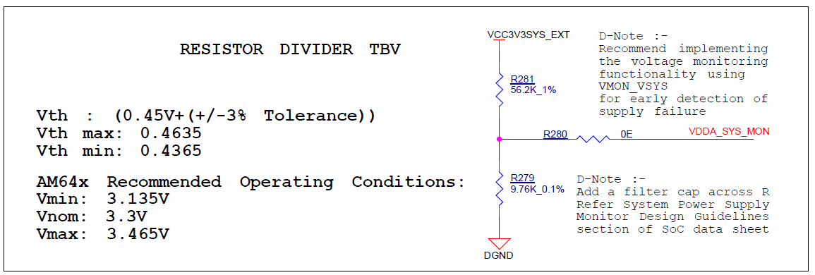

我们使用 AM6442BSFGHAALV 处理器进行新设计。
您能否说明 VMON_VSYS 用于欠压检测和/或过压检测、以用于前置稳压器电源。
此外、数据表建议在中的下拉电阻器两端放置一个滤波电容器 8.2.4 系统电源监测设计指南 部分。 您能为该电容器推荐一个合适的电容值吗?
Arunkumar S.
    尊敬的  Arunkumar:
    [引用 userid=“693978" url="“ url="~“~/support/processors-group/processors/f/processors-forum/1634761/am6442-query-on-am6442-vmon_vsys-functionality ]您能否阐明 VMON_VSYS 是用于欠压检测和/或过压检测、还是用于前置稳压器电源。[/报价]
    它仅检测欠压事件、请参阅第 1 行:
    数据表建议在中的下拉电阻器两端放置一个滤波电容器 8.2.4 系统电源监测设计指南 部分。 您能否为该电容器提供合适的电容值?
    这实际上取决于系统设计以及引脚会拾取多少噪声。 我想先用几纳法拉、然后根据需要进行调整。 电容过大会延迟真实事件、因此这也取决于您的要求。
