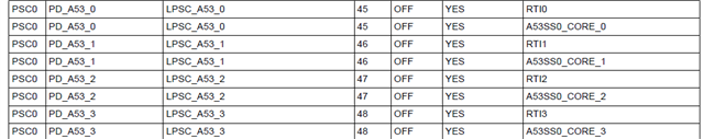

    看门狗(或实时中断/RTI)是 AM62x 内部的硬件计数器。 每个 A53 内核都有一个关联的 RTI。 主域中还有第五个通用 RTI、MCU 域中有一个 RTI、WKUP 域中有一个 RTI。
    这意味着、如果您使用的是少于 4 个 A53 内核的 AM62x 器件型号、则您将看到 MAIN 域中显示的 RTI 实例更少(假设您使用的是更高版本的 Linux SDK — 如果您使用的是早期版本的 Linux SDK、则需要在 Linux 器件树文件中手动禁用 RTI 和未使用的内核)
