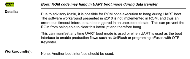

    [quote userid=“676385" url="“ url="~“~/support/processors-group/processors/f/processors-forum/1631330/am6421-am6421-uart-boot-specific-units-fail-to-transfer-program-via-xmodem 通过 AM64 端发送数据包#2~6 的时间  完全停止响应  —无 ACK、未收到 NAK;Tera Term 最终超时、固件未写入芯片
    我可以询问是否 减少 是否每次在 7 个失败的器件上发生、有时是 UART 启动成功? 您是否也尝试过 USB 引导?
    这可能是您观察到以下间歇性限制、但也可能是其他情况:
    你好 Stanislav Stilyanov,
    对于我测试的故障电路板、每次都会出现此问题。
    工厂报告说、在另一个故障主板上、传输通常在 Xmodem 传输中中断 10%左右。
    我们的电路板不支持 USB 引导、因此我们无法尝试该路径。
    对于 i2371 情况、是否使用不同的引导方法是唯一的权变措施、或者 UART 引导端是否有任何可用的修复?
    您好、Stan
    客户报告、此问题可在 7 个故障设备上完全恢复。
    JIRA 显示 ROM 可能会触发 ROM 挂起、但不是 100%。 因此这个问题似乎与这个 Jira 没有关系。

    尊敬的 Zekun:
    好的、现在我们相信、每 1000 台设备中有 7 台设备存在内部问题。
    没错、UART 引导失败可能是由于  i2371 导致 的、但可能是其他内部问题、例如 ESD 浪涌导致的损坏。
    关键是、由于第一级 UART 引导由 ROM 代码执行、并且没有加载其他软件、因此与 ROM 代码交互的唯一方法是通过 BOOTMODE 引脚。  这里有 2 个问题:
    引导模式引脚不会以任何方式更改 UART 引导、包括波特率和其他 UART 设置
    -引导模式引脚可以选择另一个外设进行引导,但因为我知道没有从 USB 或 SDCARD 引导的选项
    因此、从这里开始、没有很多选择可供选择。 我提出的两个问题可能有帮助、也可能不有用:
    • 您是否可以让所有或某些引导模式引脚在 PCB 上开关?
    • 是否有一个或多个 SDCARD 插槽?
    •  PCB 上是否有 JTAG 接头?
    最后但同样重要的是、在所有情况下、 i2371 都 不说明故障频率、并且没有解决方法、 因此 TI 无法保证该器件中支持 UART 引导。

    您好、
    很抱歉、回复延迟。
    如果我理解正确、则产品没有任何能够将软件加载到闪存的串行接口。
    我的大致想法是、您是否能够  通过 JTAG 将二进制映像加载到 OSPI(如果是这种类型的闪存)、如 SDK 中所述:
    AM64x MCU+ SDK:刷写工具
    Stan
