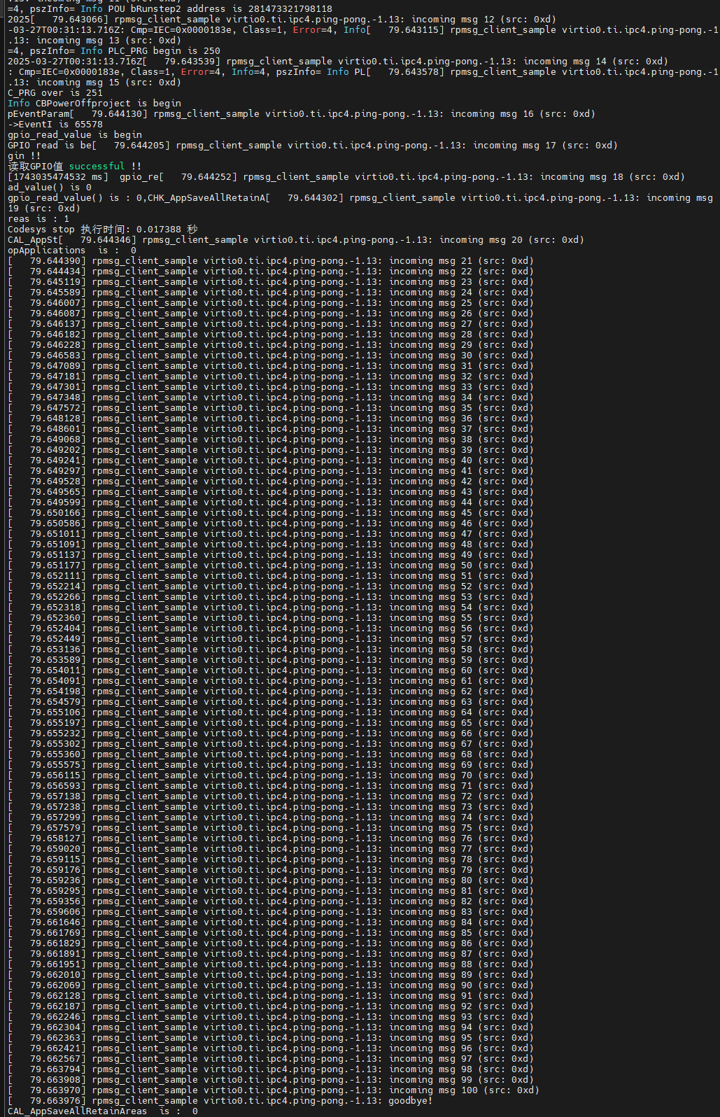

 大家好、我的 AM62 在从 MCU_GPIO0_12 接收到低电平信号后、保留了内核 SoM 板的电源、以便在关断之前执行记录数据的操作。 但是、其他触发器偶尔会导致我的应用程序执行出现延迟和中断、如图片中的日志所示。 rpmsc_client 的操作是什么? 我没有 MCU 程序、我禁用这部分内容或降低优先级。

    查看时间戳、当 MCU_GPIO0_12 变为低电平并且按预期调用 CAL_AppSaveAllRetainAreas 时、CODESYS 关断序列正在正确触发。 这个问题是发生在同一时间—在时间戳 79.643 和 79.663 之间,内核被击中来自 rpmsg_client_sample 的 100 条快速触发消息,所有填充到大约 20 毫秒,并在您的保存操作的中间交错。
    rpmsg_client_sample 实际是做什么的呢? AM625 有两个内核同时运行:一个是运行 Linux/CODESYS 应用程序的 A53、另一个是后台运行 TI 默认 SDK 演示固件的 M4F 内核。 该固件在每次启动时都会自动向 Linux 端发送 100 条乒乓消息、以验证处理器间通信是否正常工作、而 rpmsg_client_sample 是响应这些消息的 Linux 内核驱动程序。 每条消息在 A53 上触发一个硬件中断、导致 Linux 停止、处理该消息、写一条日志行、并连续恢复一百次。
