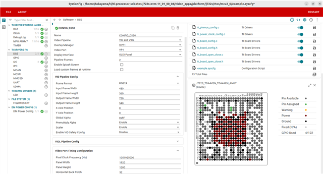

    感谢您的答复。 我想确认以下两种配置的设置方法。
    OLDI-DL
    • 颜色格式:RGB888
    • 分辨率:1920 x 1080
    CSI2-TX
    • 颜色格式:YUV422
    • 分辨率:3940 x 1080
    使用 VisionApps 示例进行验证时、
    我知道、对于 OLDI-DL 中的附件设置、需要在屏幕上应用以下设置。 这是正确的吗?
    vision_apps/platform/j722s/rtos/mcu2_0/example.syscfg
    这是正确的吗?
    • 覆盖管理器 :OVR1
    • 视频端口 :VP1
    • 显示接口 :OLDI 面板
    VID 流水线配置
    • 帧格式 : RGB24
    视频端口时序配置
    • 面板宽度 1920
    • 面板高度 :1080
    此外、我知道默认情况下不支持使用 CSI2-TX 接口的显示输出。
    如果有任何可用于启用此功能的程序或信息、请与我们分享吗?
    Takayama 正夫
    尊敬的 Masao:
    我知道、在 OLDI-DL 中的附件设置需要在屏幕上应用以下设置。 这是正确的吗?
    是的、看起来没问题。 您是否可以参考 MCU+ SDK 中的 DSS 独立示例并在 Vision Apps 中创建配置?
