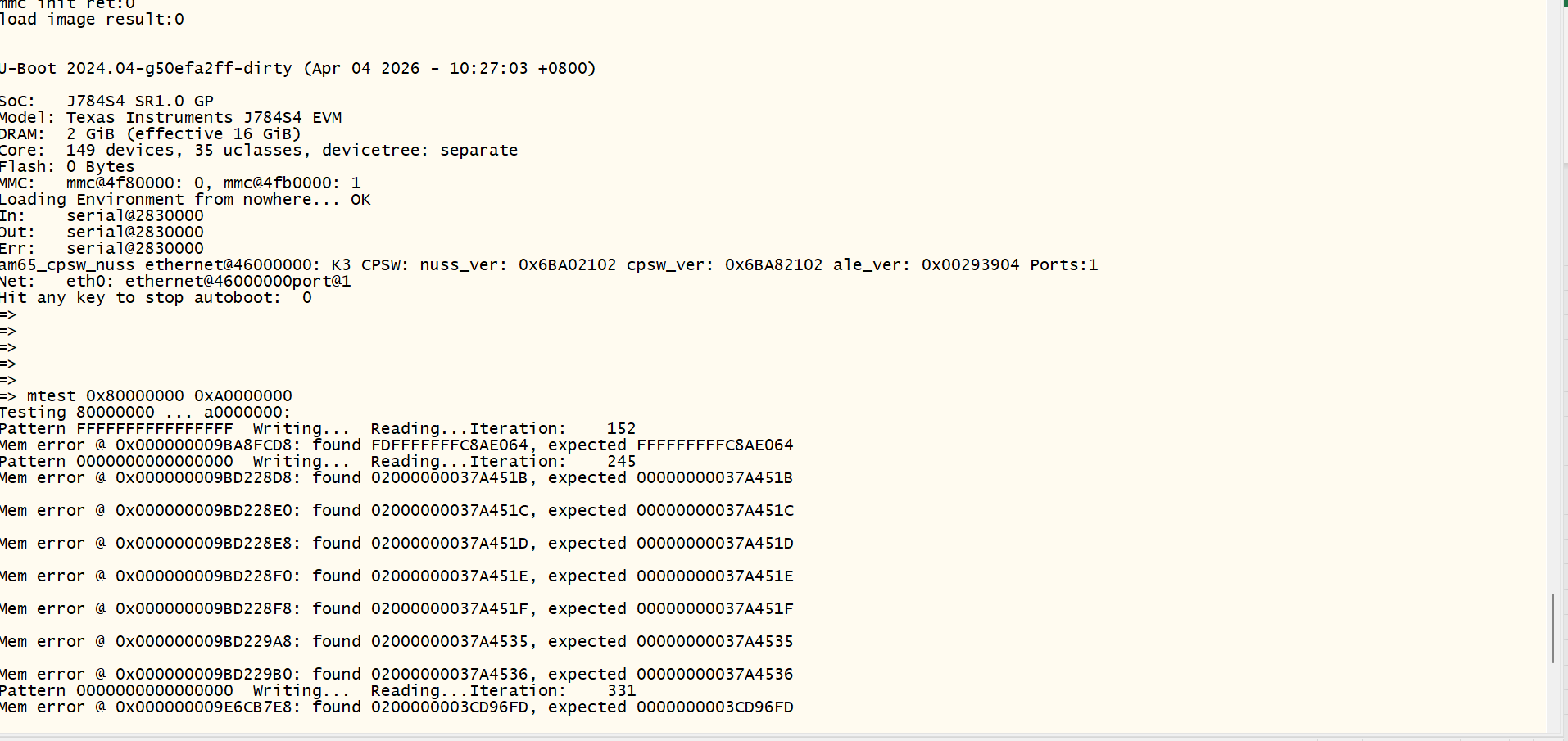

尊敬的 TI 团队:
  我们基于 TDA4VH88 芯片设计了我们的电路板。 我们使用了与 EVM 板上相同的 DDR 芯片(“MT53E2G32D4DE-046")“)。 与 EVM 不同、我们仅使用了两个 DDR4 芯片、因此容量仅为 16G。
  现在、我们已经测试了多个电路板、并发现其中一个电路板上的 DDR 存在问题。 我们尝试在 U-boot 中使用“mtest"命令“命令来测试 DDR、测试结果如下:
  并非所有电路板都存在此问题、而只是这个特定的电路板存在此问题。 我们想知道是否有任何软件方法可用于测试 DDR 的时序或读取/写入数据眼图训练。
