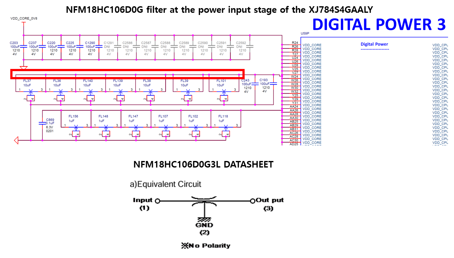

尊敬的团队:
代表我们的客户发帖。
我将与我们的客户分享此 E2E 帖子、以便他可以在需要时回复。
我对过滤器的使用有疑问。
这是在 J784S4XEVM PROC141E5 (001)_SCH 原理图的第 28 页上找到的电路。 滤波器的器件型号 (FL37、FL36、FL140、FL139、FL38 等)、用于 XJ784S4GAALY 的 VDD_CORE 电源输入为 NFM18HC106D0G3L。 为什么如所附照片中红色方框所示、此滤波器的引脚 1 和 3 相互连接?
查看数据表时、NFM18HC106D0G3L 的引脚 2 和 4 通过内部电容器连接到 GND 以降低噪声。 因此、我不应该只通过引脚 1 和 3 串联 NFM18HC106D0G3L、而不需要红色方框中所示的连接吗?
Danilo
    3 端子电容器用作低 ESR/ESL 去耦电容器。  在该配置中、与常规的 2 端子去耦电容器(包括反向几何形状电容器)相比、它们具有更好的去耦性能。
    您好 Robert:
    感谢您的澄清。
    Danilo
    感谢您的答复。 我是进行调查的人。
    可以将其用作去耦电容器。
    但是、正如我在主要文本中提到的、我不理解为什么接线如红色框所示。 在随附的照片中、左侧红色框中的器件是否应按右侧电路所示进行省略和连接?
    此外、是否可以将 3 端电容器替换为 2 端电容器? 如果您能告诉我在进行替换时是否需要采取任何预防措施、我将不胜感激。
    谢谢你。
    右图将电容器配置为滤波器(带输入和输出)。  这不是去耦电容器的连接方式。
    您可以将 3 项电容器替换为标准的 2 项电容器、但需要确保实现功率阻抗目标。  如果封装电阻/电感较高、可能必须调整电容器的数量。
