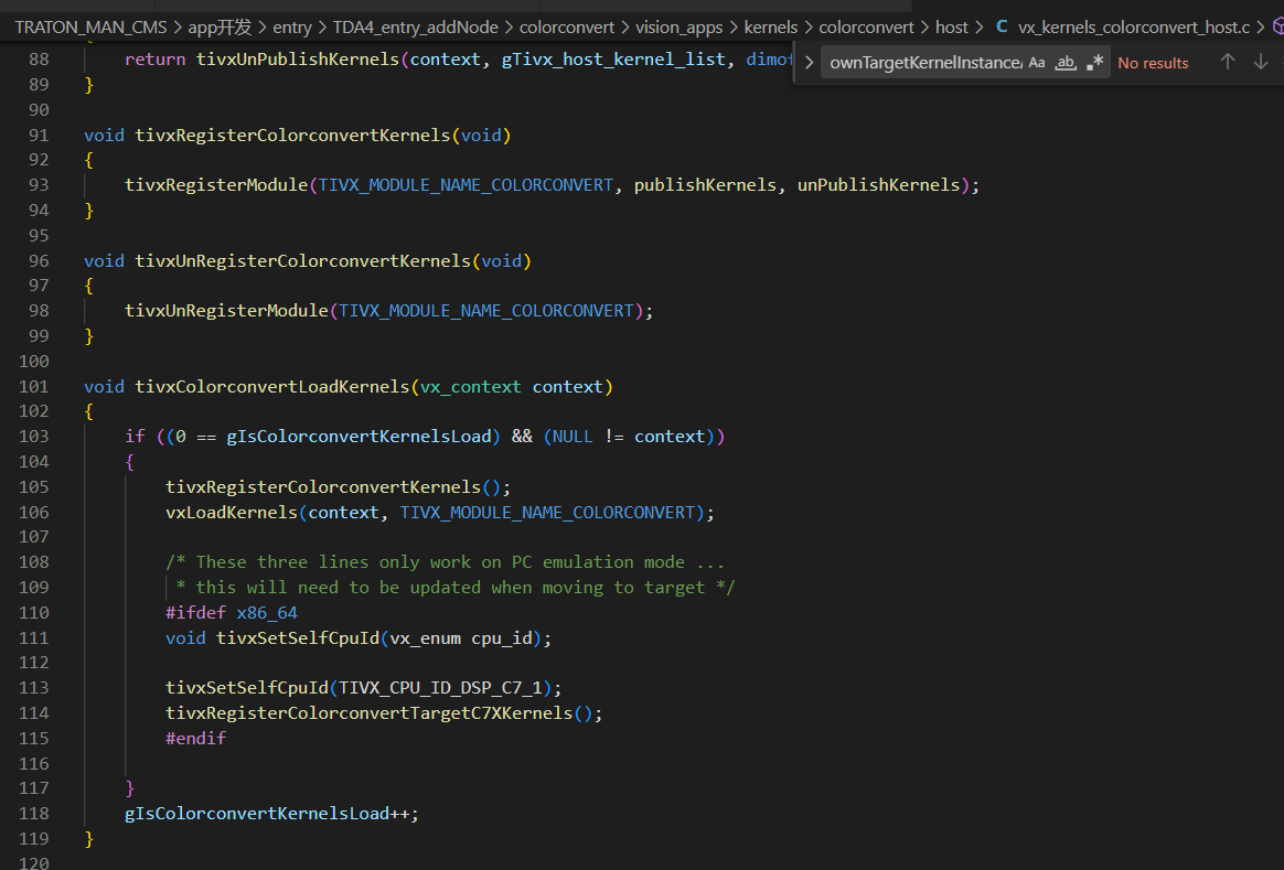

我想向 TDA4 VEN 板 (SDK11.1.0) 添加一个节点、这个节点在 c7x 内核上运行。 目前、我面临找不到此节点的内核的问题。 我来解释一下我的步骤。 在 py 文件中、我定义节点在 c7x 上运行。 然后、我将由此 py 生成的内核文件放入 SDK 中。 在 vision_apps/platform/j722s/rtos/common/app_init.c 中、我注册了在 c7x 上运行的内核。 这样、主机端和目标端都注册了内核。 然后、我在应用程序中运行 loadkernel 操作、编译通过。 但是、当我运行该应用时、会出现错误。 您能告诉我问题出在哪里、或者演示如何添加在 c7x 内核上运行的节点
    您好、张:
    vxSetNodeTarget() API 失败。
    在生成的内核内部、您可以检查主机端注册函数、这将由 应用中的 loadkernel 调用。 您应该看到 tivxAddKernelTarget() 正在被调用。 将目标提供为 TIVx_TARGET_DSP_C7_1 或 TIVx_TARGET_DSP_C7_2 或 TIVx_TARGET_MPU_0。 然后对 vxSetNodeTarget() API 使用相同的目标名称。 这将解决 vxSetNodeTarget() API 错误。 如果您找不到此 API、请 在 vx_kernels_colorconvert_host.c 文件中共享 gTivx_host_kernel_list[]和函数定义。
    或者您能否演示如何添加在 c7x 内核上运行的节点
    您可以在 vision_apps、$(psdkra)/vision_apps/apps/basic_demos/app_c7x_kernel/main.c 中参考 app_c7x_kernel 演示
