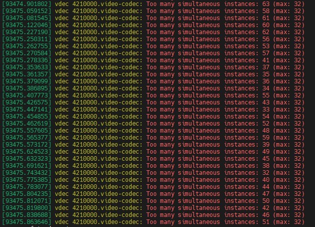

在测试 TDA4 VH 上的视频压缩功能时、我们发现在使用 64 个通道进行并行测试期间、可以运行的最大实例数为 32。 当数字超过 32 时、会发生错误。 在 SDK 11 源代码中、我们发现定义的 MAX_NUM_Instance 为 32。 如果我们要支持 64 个实例、我们是否需要修改 SDK 源代码?

    Wave5 支持的最大流实例数为每个 VPU 内核 32 个实例。 在 TDA4VH 上有 2 个 VPU 内核、因此、只要在两个内核之间拆分实例数量、就可以在不修改源的情况下支持这种情况。

    1、如何在两个 VPU 内核之间分配视频流以进行压缩? 当我们使用 GST-launch-1.0 测试 64 个并行流时、可压缩的最大流数仍然限制为 32 个。 当数字超过 32 时会出现错误。 下图显示了来自 dmesg 的错误消息。

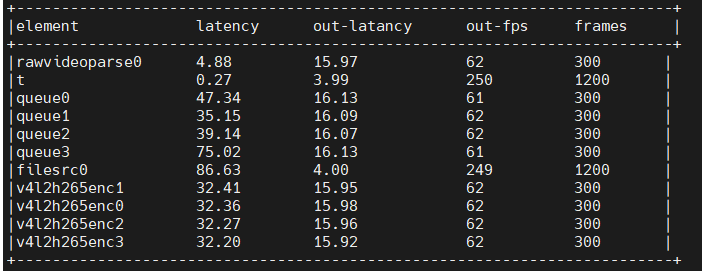

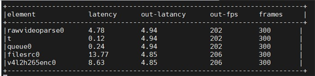

    2、根据您提供的并行压缩命令、我们编写了一个测试脚本、用于测量不同并行级别下的压缩延迟。 我们发现单个流的延迟不同于多个流的延迟;相反,它会随着并行压缩实例的数量成比例增加。 例如、单个流的延迟为 4.85、并行运行四个流时延迟增加到 15.92、如下面的测试结果所示。 您能否帮助确认我们的测试方法是否正确?
    这是我们的测试脚本。谢谢
    #!/bin/bash
    num_streams=1美元
    pipeline =“延迟(flags=pipeline +元素)“ gst_debug=gst_Tracer:7 gst_debug_file='delay_server.tx' gst-launch-1.0 -e “
    pipeline +“ filesrc location=/dev/shm/test_1080p.yuv! \
    rawvideoparse width=1920 身高=1080 格式=nv12 帧速=30/1 色度=bt709! TEE NAME=t “
    对于$(seq 1 $NUM_STREAMS) 中的 I;执行
    流水线+=“t ! 排队! v4l2h265enc output-io-mode=dmabuf! filesink location=output_$I.265“
    已完成
    回显“$pipeline “
    评估“$pipeline “

    如何在两个 VPU 内核之间分发视频流以进行压缩? 当我们使用 GST-launch-1.0 测试 64 个并行流时、可压缩的最大流数仍然限制为 32 个。 当数字超过 32 时会出现错误。 下图显示了 dmesg 中的错误消息。
    我应该在上一个回复中对此进行解释、但正如您可以看到我运行的 Gstreamer 命令一样、我调用了两个 v4l2 解码器(即 v4l2h264dec 和 v4l2video2h264dec)  。 您可以通过运行 GST-CHECK-1.0 查看编码器和解码器列表。 您能否尝试  在两个内核中的每一个内核上运行 32 个流。

    对延迟深表歉意。 您的测试方法看起来确实正确。 但是、我想在我这边运行这个测试、并向您说明为什么会出现这种情况。
