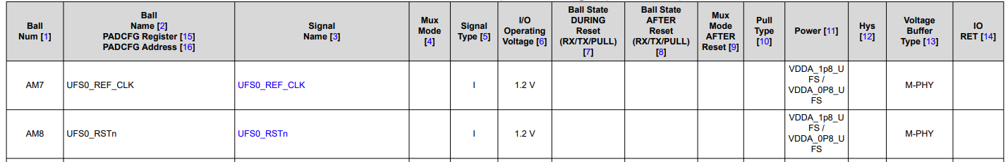

    复位信号和基准时钟
    复位信号和基准时钟均在对应于 VCCQ 的范围内。 换句话说、UFS 主机/控制器的 RST 和 REF_CLK IO 基于 1.2V。
    这是 TDA4VH-Q1 内的信号和基准时钟:

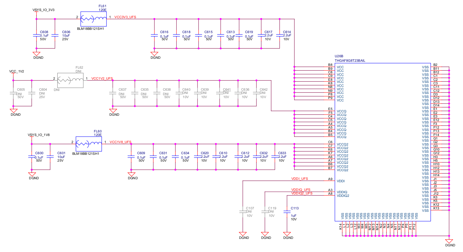

    EVM 更改
    如果您要在 J784S4 EVM 上测试 UFS 器件、需要对电路板进行一些修改。
    复位信号、基准时钟和数据引脚不需要进行任何修改。 无论器件如何、RST 和 REF_CLK 都应为 1.2V、并且数据引脚符合 M-PHY 规范、因此这些引脚也不应出现问题。
    但是、电源电压可能会因器件而异。
    这是为 J784S4 EVM 供电的电源的当前布局:
    VCC 连接到 3.3 伏、VCCQ 未连接、VCCQ2 连接到 1.8V。
    这与 EVM 的 UFS 器件的数据表 (THGAF9G8L2LBAB7) 一致。
    THGAF9G8L2LBAB7 支持 2 个 VCC 和 VCCQ2 电源、不使用 VCCQ 作为电源。
    VCC = 2.7V 至 3.6V
    VCCQ2 =1.7V 至 1.95V
    RST 和 REF_CLK 的电压仍为 1.2V。
    用户需要将基于 VCCQ (1.1 至 1.3V) 的信号输入到 RESET_N、以满足电气特性
    由 UFS 规范定义。
    用户需要将基于 VCCQ (1.1 至 1.3V) 的信号输入到 REF_CLK、以满足电气特性
    由 UFS 规范定义。

    如果您想切换到其他器件、则必须确保 VCC 电源可以是 3.3V、并且可能必须为 VCCQ 或 VCCQ2 安装或取消安装铁氧体磁珠。
    您无法使用 UFS256-CY14-02N01 、因为它需要 VCC。
    VCCQ = 1.14~1.26V、1.2V(典型值)
    VCC = 2.4~2.7V、2.5V(典型值)
    您可以使用 27TH064G31-128G31-256G31 来替换现有的 UFS、因为两者都接受 VCC 的 3.3V 电压、并且是 153 引脚球栅阵列。
    电源电压:
    - VCC:2.5V/3.3V
    - VCCQ:1.2V
    - VCCQ2:不适用
    您需要 移除 VCCQ2 铁氧体磁珠并组装 VCCQ 铁氧体磁珠。 这些器件应引脚对引脚兼容、因为它们应符合 UFS 封装规格。
