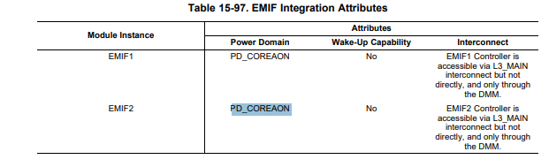

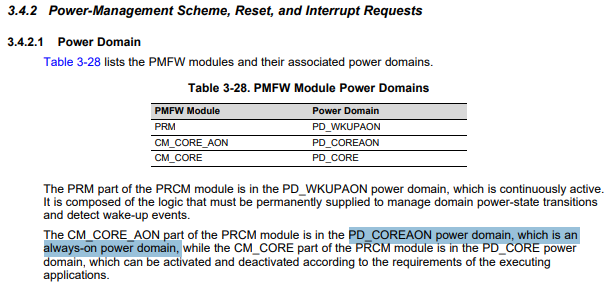

    根据我的调查、我不确定是否可以完全禁用 EMIF 2。 先关、
    两个 EMIF 模块位于同一个电源域上:
    其次、 还有其他依赖项、比如您必须确保 DMM Lisa 映射不访问 EMIF 2、 CM_EMIF_CLKSTCTRL MODULEMODE 也设置为 HW_AUTO (0x3)、这将在模块未使用时自动选通时钟。

    EMIF2 是“常开“电源域的一部分这一事实不应该相关、我认为对禁用连接到常开电源域的模块没有限制、我们已经能够禁用许多此类模块。
