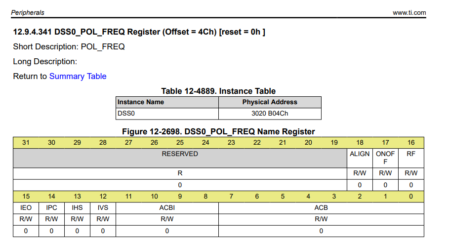

尊敬的 TI:
我们使用 am62 dpi 连接我们的面板,我们试图改变 LCD 数据线触发方式从下降到上升。
我们按照技术参考手册修改 DSS0_POL_FREQ (DSS0_VP2)、但输出不变。
是否需要特定序列或其他寄存器?  感谢你的帮助。
Allen

    您使用的是 Linux 还是 RTOS?
    嗨、Mittal、
    我们正在使用 SDK9.1、Linux 内核:6.1-RT
    Allen
    您好 Allen、
    这是该 SDK 中的一个错误。 这是一个非常旧的 SDK、因此是否可以迁移到新的 SDK? SDK 11.2 中对此进行了更正、可以通过在面板 Simple 中指定正确的标志来纠正标志。 例如:

    在上面、N (H/V) SYNC 到 P (H/V) SYNC 和*DRIVE_POSedge 到*DRIVE_NEGEDGE 将在 11.02 SDK 中翻转极性。
    如果您仍想在 9.01 中执行、则需要手动进行寄存器写入。 为此、请参阅:  AM625:TIDSS_HOW:用于更改数据输出的时钟极性
