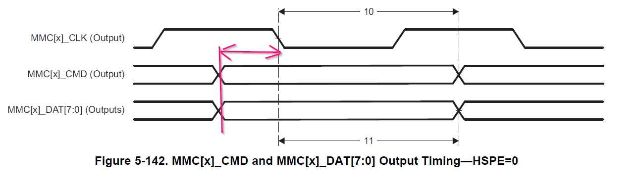

图 5-142 参数 10 和 10 参考点是否错误?
我认为 CMD 和数据更改点应在下降时钟沿之前。
图 5-143 应低于、数据/命令更改点不应超过下一个时钟边沿
    这是文档中的正式时序图、如果您发现任何差异/疑问、并且只有在您的验证/内部测试建议出现此类问题后、请提交内部 JIRA 供工程人员访问并建议其他阅读、

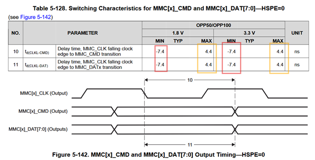

    尊敬的 Tony:
    关于数字,是的,我同意它们不是完美的,但必须严格参考他们各自的表格:
    请注意、负延迟与正延迟一起存在、因此您适合延迟为负的情况。
    Stan
    这些波形仅显示了哪个时钟边沿用作 DAT/CMD 信号转换的时序基准。 无法绘制表示 这两种情况的单个波形、在某些 工作条件下 、DAT/CMD 信号在时钟边沿之前  转换、而在其他工作条件下、DAT/CMD 信号在时钟边沿之后转换。 因此、我们定义了负延迟值、以指示 DAT/CMD 信号可以在时钟边沿之前转换。
    正如 Stan 在答复中所指出的、为了确定 DAT/CMD 信号变化相对于各自时钟边沿的实际位置、需要考虑完整的延迟值范围。
    Paul
    为了清楚地说明这一点、请将其与 AM62x 数据表中的正确波形进行比较。
    我知道负面意味着 CMD/数据在时钟边沿之前传输、因此我没有质疑它。
    我的问题是:CMD/DATA 的转换不应跨越到波形上的下一个时钟边沿、这是下一个 CMD/数据转换点、它是当前数据的保持时间、而不是建立时间。
    下面的 MMC 波形来自 AM62x 数据表。
    我同意没有按比例绘制波形、DAT/CMD 信号的转换应在时钟的下一个上升沿之前发生。  但是、在将最小时钟周期值与 DAT/CMD 最大延迟值进行比较时、可以看到、这种关系不可能实现。
    最小时钟周期为 20.8ns、这意味着从时钟下降沿到时钟的下一个上升沿至少有 10.4ns 的延迟。 最大 DAT/CMD 延迟为 4.4ns。 因此、DAT/CMD 转换无法在时钟的上升沿之后发生、所连接器件使用该上升沿来捕获 DAT/CMD 的状态。
    忽略波形的刻度。 只需使用它来了解将哪个时钟边沿用作时序基准、并 使用参数值来 确定 时钟和 DAT/CMD 信号之间的实际时序关系。
    Paul
