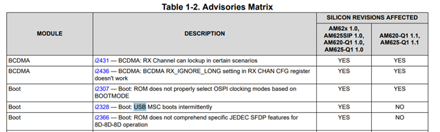

    你好 Daniel Fettke、
    检查您是否有机会查看以下内容:
    https://www.ti.com/lit/er/sprz487g/sprz487g.pdf
    Sreenivasa.
    你好 Daniel Fettke、
    您能否确认 USB0 是否配置为主机、以及电源是否通过定制电路板进行控制?
    Sreenivasa.
