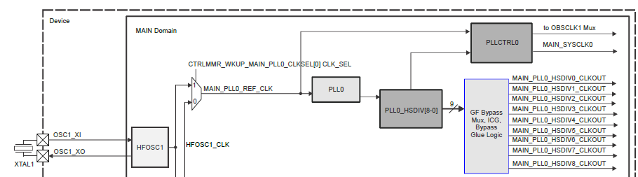

我们正在开发基于 TDA4AH-Q1 的定制电路板、目前正在使用 25MHz 基准振荡器启动 UFS 接口。
在查看 TRM 时、我们正在尝试更好地了解如何生成 UFSHI_HCLK_CLK 时钟。
从表 5-35(时钟映射)可以看出 UFSHCI_HCLK_CLK 源自 MAIN_SYSCLK0、分频器为 2。
根据我们的理解、MAIN_SYSCLK0 由 PLLCTRL0 模块生成、最终源自 25MHz 基准时钟(请参阅 TDA4AH TRM 中的图 5-16)。
我们有以下问题:
  1. 在该时钟路径中、如何实际生成 UFSHI_HCLK_CLK?
  2. 该时钟是否可以进行任何配置(源,分频器等)、或者是否固定?
  3. TI 能否提供有关 Jacinto 器件中集成的 Cadence UFSHCI IP 的更多信息?
  4. 特别是、是否有介绍 MPHY 寄存器映射的文档? 我们无法在公共 TRM 中找到这些寄存器。
如有任何其他文件或指导、将不胜感激。
    尊敬的 Abdelhakim Daoudi,
    在此时钟路径中实际如何生成 UFSHI_HCLK_CLK?
     UFSHI_HCLK_CLK 在 MAIN_SYSCLK0 进行二分频后生成。  此图中并未显示。
    该时钟是否有任何可能的配置(源,分频器等)、或者是否已修复?
    是固定的。
    TRM 包含我们能够公开共享的所有信息。
    具体而言、是否有描述 MPHY 寄存器映射的文档? 我们无法在公共 TRM 中找到这些寄存器。
    您指的是哪些寄存器? 我在 J784S4_UFS020250116.xlsx 的 243_UFS0 部分中看到了许多 Registers_Public_ MPHY 寄存器。
