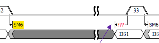

我们使用 DRA821U MCSPI 接口与电路板上的 FPGA 通信。  每个 SPI 事务都是一个 64 位帧、其中芯片选择在 2 个 32 位总线事务中保持活动状态。 有关此接口的详细寄存器设置、请参阅参考线程。
在第一个 32 位周期中、我们发送目标地址。  在第二个 32 位周期中、我们要么将数据发送到 FPGA 进行写入、要么接收从 FPGA 读回的数据。
DRA821 数据表中总线的时序图显示了相对于片选置为有效的处理器 SPI 时钟和数据输出时序(图 7-79、7-80)-值 SM8 和 SM7。 在我们的应用中、我们使用 CHCONF.FORCE 寄存器位将 CS 置为有效/置为无效。
问题 1:手动将芯片选择置为有效时、SM8 和 SM7 是否仍然适用? 如果是、这是否意味着在将 chipselect 置为有效之前必须加载要传输的字?
问题 2:对于我们具有 2 个 32 位周期且 CS 在两个周期内持续置为有效的应用、由于第 2 个 32 位总线运行没有芯片选择的下降沿、SPI_D (x)(OUT) 相对于 SPI_SCLK (OUT) 的建立时间和保持时间 是多少?TI.pptx 的 SPI 时序问题是在第一个时钟沿之前置为有效的第一个位[SM8-SM7]ns?

    下面是一个更新的图表、用于澄清我的问题:
    [A]从设置/清除强制位到 CS 输出切换的最小/最大时序
    [B]从将数据写入 TX FIFO 到第一个时钟边沿的最小/最大时序
    [C][D]对于 DRA821 数据输出相对于时钟第 1 个边沿的相对时序
    尊敬的 Jonathan:
    关于[A]和[B]:这些时间安排不可用。 您是否会遇到与这些相关的任何特定问题?
    关于[C]和[D]:您能否以配置的时钟速度计算以下位的建立和保持时间? 计算出的时序将代表第一个发射位上的时序。 另一个选项是配置 PHA=1、其中所有启动位都遵循数据表的 SM6 时序。

    您好:Mark、
    可以跳过[A]和[B]。 [D] 1/2 个时钟周期是否+ SM6 (+/–2)? 我们需要知道总线[C]上的第一个位何时有效。 我们无法将 PHA 更改为 1、因为总线远端的器件使用上升时钟边沿来锁存 MOSI。
    Jonathan、
    当在一个边沿启动并在另一个边沿上捕获(在本例中为下降沿,然后上升)时、建立和保持时间将约等于 SM2/SM3 - 2ns (SM6)。 例如、20.8ns 周期时间意味着我们有 7.4ns 的建立和保持时间。
    公式:(0.5*SPI_CLK - 1ns)- 2ns
    请告诉我这是否能清除问题。

    确认:当通过软件手动控制芯片选择且 POL=0 时。
    SPI 时钟和数据输出被置为有效与芯片选择无关、而是被驱动一些(未知?) 将发送字写入发送 FIFO 后的时长?
    处理器同时将时钟上升沿和第 1 个数据位置为有效。 数据位将离开芯片 SM6 相对于离开芯片的第 1 个上升时钟沿?
    进一步思考 — 这不能解释第一位是如何出现的。 相对于 CLK 的第一个上升沿、MOSI 上驱动的第一个位的相对时序是多少? 如果同时驱动、则第 1 位仅在 1/2 个时钟周期内存在于总线上。
    这是吗(t =时钟周期)?
    t0:发送的位 0
    t0.5:第 1 个时钟上升沿
    t1:发送第 1 位、第 1 个时钟下降沿

    尊敬的 Jonathan:
    根据我的基准测量结果、一个字的第一个数据位在第一个有效 CLK 边沿(本例中为下降沿)- P(SPI_CLK 周期、以 ns 为单位)启动。
    标记
    喜欢这个吗?
    抱歉、进行了小幅更正。 数据库的时间将为 SM6 - P
    标记
    感谢您的关注 — 这看起来是否正确? 更改了 Bit2 之前的第一个位以从 1 个时钟周期开始、这包括 SM6 时序参数的不确定性。
    是的、这符合我的期望。 感谢您附加图片!
    标记
