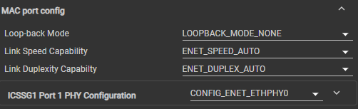

    尊敬的 Teja:
    这是 MAC 端口配置:

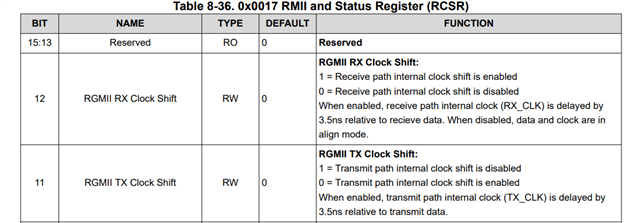

    您能否捕获 TDx 时钟和数据波形以及类似的 RDx 时钟和 RDx 数据?
    数据和时钟之间预计会有延迟。
    对于 TDx、SOC 实现了 1.2ns 的最小延迟
    对于 RDx、预计在 EPHY 侧配置延迟。
    Sreenivasa.

    您好、Sreenivasa 和 Akshay、
    DP83822 只有一个延迟选项用于时钟延迟、延迟时间为 3.5ns。 您可以使用地址为 0x0017 的 RCSR 来启用该功能。
    请告知此配置的结果。

    您好 Akshay、
    以下是 DP83822 支持的延迟设置。
    请确认您为解决问题所做的设置。
