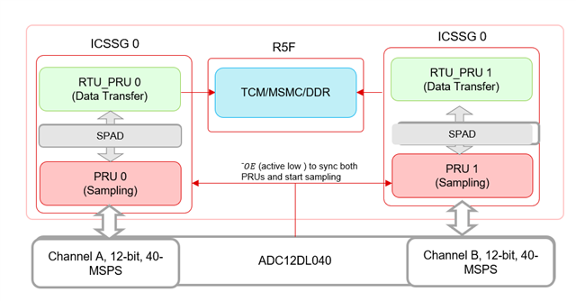

尊敬的 TI 支持团队:
我写信询问 AM64x Sitara 处理器的高速数据采集功能、特别是将 PRU-ICSSG(工业通信子系统)用于快速采样应用。
我计划与连接  外部 ADC (特别是 ADC12DL040)或 AM64x 入门套件的任何其他器件。 我有以下技术问题:
1.采样率:  PRU 能否有效地处理 12 位数据流的 40MSPS 采样率?
2、接口:考虑到 40MSPS 的要求,推荐哪种接口? 我目前正在查看的是  并行 CMOS 接口  使用 PRU 扩展接头 (J15)。 这是否是实现单周期数据采集的最有效方法?
3.  引脚映射 : 接头上的哪些特定引脚针对此类型的进行了优化 并行数据采集 来确保最小的延迟和确定行为?
资源建议:是否有任何有关 AM64x 上高速并行 ADC 接口的现有 PRU 固件示例或应用手册?
感谢您提供有关实施最佳做法的指导

    我看到 AM64x 入门套件上 J10 处的 PRU 连接器、并且所有 PRU_GPI 引脚均可用、因此将 ADC_DATA_CHA [0:11]映射到 PRU0_GPI [0:11]和
    ADC_DATA_CHB [0:11]至 PRU1_GPI [0:11]
    我们建议采用 4 核解决方案、因为在您的情况下 DCLK 速率很高(请参阅随附的图像)
    示例 PRU 代码:-

    很遗憾、SDK 中没有满足您提到要求的示例/参考设计。
    使用上述示例代码开始使用、
    如需任何实施帮助、请告知我们。

    [quote userid=“560867" url="“ url="~“~/support/processors-group/processors/f/processors-forum/1634795/am6442-optimizing-am64x-pru-icssg-for-deterministic-40-msps-data-acquisition 采样速率:  PRU 能否有效地处理 12 位数据流的 40MSPS 采样率? [/报价]
    是的、
    简而言之、我们可以执行并行捕获模式(16 位)数据 uClock 提供 166MHz * 16 位*2 (DDR)= 333MSPS 或 5.3Gbit 带宽。
    使用 PRU0 执行 16 位上升沿捕获和 PRU1 下降沿捕获。
    序列
    WBS R31、16
    MOV R2.W0、R31.W0
    333MHz PRU
    这会达到 SoC 数据移动限值、因此建议最大速度为 100MSPS。
