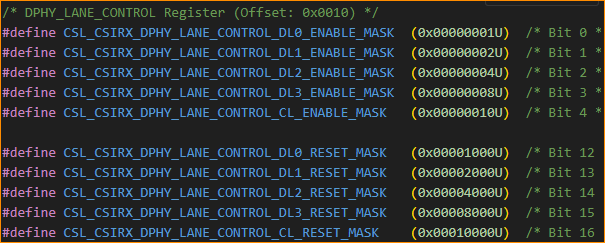

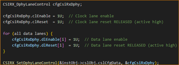

    我实现了 CSIRX D-PHY 复位/恢复功能、用于摄像头传感器重新初始化、我想通过分析您的官方 TI PDK 源代码来说明我如何获得该实现。
    csirx_drv.c 中的 Csirx_dphyCfg ()
    我从该函数中提取了 正确的 D-PHY 寄存器配置
    如下所示使用的寄存器位掩码
    所有复位位 (DL0~3_RESET + CL_RESET) 都必须为 1 (释放)
    所有使能位 (DL0~3_ENABLE + CL_ENABLE) 都必须为  1 (已启用)
    最终寄存器值:0x1F01F
    根据上述分析、我实现了以下 D-PHY 复位序列:
