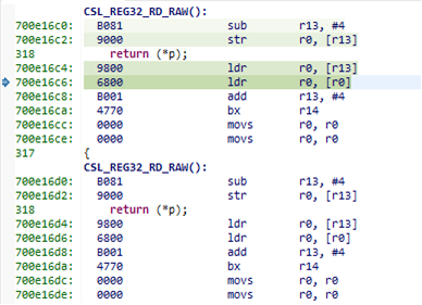

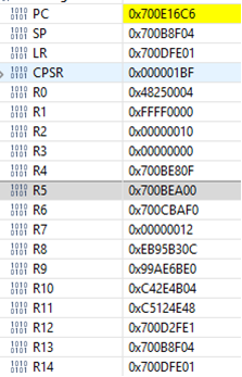

    下一个问题是调试:读取 0x48250004 时、启动代码转至数据中止:
    我在 spruim2h TRM 中未找到有关 0x48250004 的任何内容。 最接近的是 DMASS0_BCDMA_CRED、2kB 范围为 0x48250000、如任何故障。
    我以前在启动时从未见过此类数据中止。 这是由一些意外的存储器保护造成的吗?
    此致、Kalman

    尊敬的 Tushar:
    访问地址 0x48250004 会导致数据中止中断。 我看到内存浏览器中有 0 个内容,但我认为它不可用/可访问。 然后我欺骗了我的旧程序,它运行正常和 foujnhd 这:
    内容可以读取且不为 0!
    在调用 main 之前必须执行一些操作、这在 SDK 中有所不同!
    也许我必须 在新代码中找到 MpuP_init ...
    此致、Kalman
    您好、Kalman:
    感谢您分享上述文件。 此外、我已经在 TRM 中检查了上述地址、似乎来自 DMASS0_SEC_PROXY。 您是否尝试控制 DMA SEC 代理 MMR 寄存器?
    我可以看到地址 0x48250004 处的寄存器是只读寄存器。 请参阅下图。
    Tushar

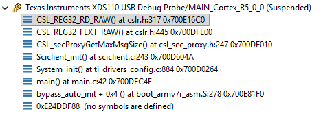

    尊敬的 Tushar:
    我什么都不做,所有这一切都发生在 ti 初始化, System_Init 被称为 main 的第一行,它想读出该代理寄存器的 MSG_SIZE 部分。
    我已经调查了代码的启动过程、发现 8xx 和 11.xx SDK 之间的差异:
    C:\ti\mcu_plus_sdk_am243x_08_06_00_43\source\kernel\nortos\dp\r5\boot_armv7r_asm.S 不包含此部分:
    (从  c:\ti\mcu_plus_sdk_am243x_08_06_00_43\source\kernel\nortos\dp\r5\boot_armv7r_asm.S 中切换)
    //*为 R5F 缓存启用 ECC
    MRC P15、0、r0、C1、c0、 0 //读取系统控制寄存器
    BIC r0、r0、#0x1 << 2 //禁用数据缓存位
    BIC r0、r0、#0x1 << 12 //禁用指令缓存位
    DSB
    MCR P15、0、r0、C1、c0、 0 //写入系统控制寄存器
    isb //确保不从缓存执行以下指令
    MRC P15、0、R1、C1、c0、 1 //读取辅助控制寄存器
    ORR R1、R1、#(0x1 << 3)//为高速缓存启用 ECC
    ORR R1、R1、#(0x1 << 5)
    MCR P15、0、R1、C1、c0 1 //写入辅助控制寄存器
    MCR P15、0、r0、C15、C5、 0 //使整个数据缓存无效
    MCR P15、0、r0、C7、C5、 0 //使整个指令缓存无效
    ORR r0、r0、#0x1 << 2 //启用数据缓存位
    ORR r0、r0、#0x1 << 12 //启用指令缓存位
    DSB
    ISB.
    标记的行会关闭对 0x48250004 的访问!
    稍后 在 MpuP_ENABLE 函数中调用 CacheP_DISABLE (CacheP_TYPE_L1) 可使代理寄存器再次可见。
    最后、MpuP_enableAsm 会关闭中的可见性 我的 编程(并产生数据中止中断)。
    但很有远见  mcspi_loopback_DMA_LLD_am243x-evm_r5fss0-0_freertos_ti-arm-clang 示例工程。
    我的程序可能有什么问题?
    此致、 Kalman
