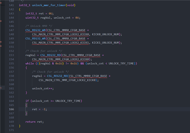

尝试解锁 CTRLMMR_LOCK2_KICK0 和
CTRLMMR_LOCK2_KICK1 保护寄存器根据此手册页面、然后使用 ON-OFF 重新启动老化测试。 解锁失败的概率为 1/1000。
LOCKI_KICKO[0]未锁定位未设置为 1h。
即使成功写入后、偶尔也可能会在写入主计时器 12 时钟源选择寄存器时失败。  写入 9、但读回为 0

    您好:
    从该报告中、 在某些测试中很少观察到解锁故障。   几个问题:
    1. 是在多个 TDA4VH 样本还是仅在一个 TDA4VH 样本上观察到此故障?
    2. 这是在 TI EVM 上观察到的还是仅在定制硬件上观察到的?
    3. 老化测试是否意味着一个完整的下电上电?
    您能否提供一个示例或共享所使用的代码和过程?  这不是以前报告过的问题。  从统计学上来说… 我想这首先是编码问题、然后可能与复位或上电序列违例有关。  其他根本原因也是可能的、但可能性很低。
    请回答 3 个问题并提供测试或更多相关信息。
    理查德·W·
    多个 TDA4VH 样本遇到问题。
     2.定制硬件
    3.  完整的下电上电

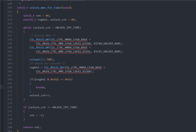

    我怀疑这可能是代码的问题。 但是、这段代码一年多没有修改。
    这是一段有问题的代码。
    这是我添加的重写代码、可以避免出现问题。
    您好:
    第二个工作序列对系统条件似乎更稳健、因为它会重试整个序列。
    这似乎是由于某种原因,写入没有登陆或被清除在第一个案例导致解锁失败。  一些 代码可能出现错误:可能一些其他内核也同时访问寄存器、或者可能时钟或电源未完全稳定(一些其他代码在继续执行此代码之前未完全等待状态)、或者可能一些复位序列未完成。 添加多个完整的解锁序列(写入+检查)和一些延迟可能会确保瞬态条件已通过(其他内核争用,时钟稳定,复位)。
