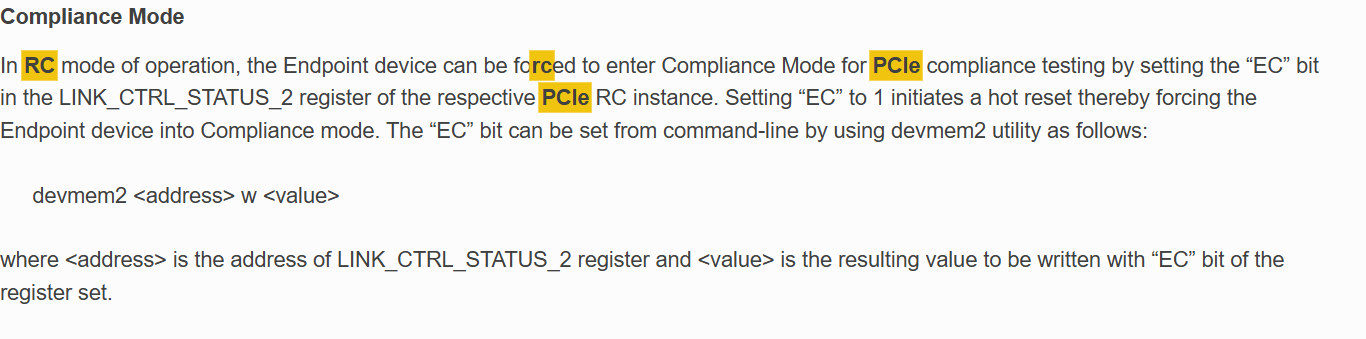

您好、
我找到了一个说明 PCIe 编译模式(已关联)的 TI 文档。您能指导如何使用 devmem2 设置 PCIe 编译模式吗?
处理器:AM64x
SDK 版本:10.00.07.04
Anjana
