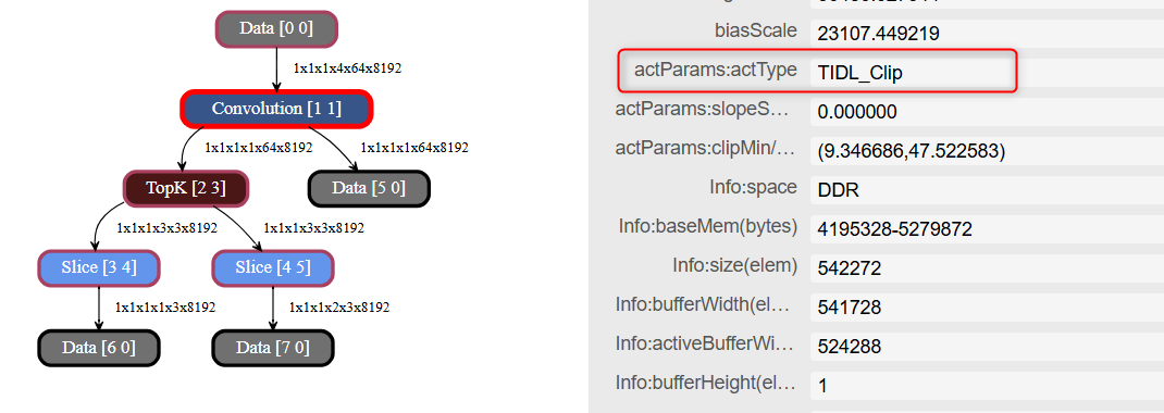

我正在使用的器件 ti-processor-sdk-rtos-j784s4-evm-11_02_00_06 和遇到 主机推理 当尝试卸载 ONNX 模型时出现问题、其中 A Conv 节点馈送到 TopK 节点
在这种情况下、Conv 节点产生的输出不正确。
从我们的初始分析来看、当 Conv 后跟 TopK 时出现问题、并且似乎与 Conv 节点具有它有关 actType 设置为 TIDL_Clip (如可视化中所观察到的)。
更具体地说、此行为似乎由该函数触发 TIDL_updateAsymRangeConstraints
作为初始权变措施、我们禁用了该模块、使 actType 保持为 TIDL_NoACT、从而在主机上生成正确的输出。
请查找附件中用于此测试的模型和相关工件。  conv_top.zip
您能否在 SDK 11.2 中确认该行为是否符合预期? 此外、继续执行此变通办法是否安全、或者您是否会推荐替代方法?

    我最终尝试了它并发现了同样的问题。 我将在内部讨论此问题、并很快在此处进行更新。
    您好、
    此函数中存在一个错误。 请更改
          else if (gridLayer->numOutBufs == 1 && gridLayer->actParams.actType == TIDL_NoAct)
    最终目的
          else if (tidl_getOutLayers(*pOrgTIDLNetStructure,numLayers,gridLayer->outData[0].dataId).size() == 1 && gridLayer->actParams.actType == TIDL_NoAct)
    然后重试。
    您好:
    感谢 Vaibhav 提供您的解决方案。 我尝试过它、它正常工作。
