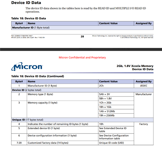

尊敬的 TI 技术支持团队:
我们已经开发了基于 TI AM62Ax SK EVM 的定制电路板。 在该电路板上、我们已将 OSPI NAND 闪存替换为 OSPI NOR 闪存、器件型号为 MT35XU02GCBA2G12。 接口连接与用于 OSPI NAND 的接口连接相同。
TI SDK 版本:
TI-PROCESSOR-SDK-LINUX-edgeai-am62a-EVM-10-01_00_05
MT35XU02GCBA2G12 器件支持 x8 八通道 SPI SDR 模式作为加电和引导模式。
以下是内核启动期间捕获的日志
root@am62axx-EVM:~# dmesg | grep SPI-NOR
[  1.441122] SPI-NOR spi3.0:无法识别的 JEDEC ID 字节:FF ff ff ff ff ff ff ff
相关源文件:
drivers/mTD/SPI-NOR/core.c
呼叫流:
 SPI_NOR_PROBE -> SPI_NOR_SCAN ()
在 spi_nor_scan () 内部,协议的硬编码如下:
    NOR->reg_proto = snor_proto_1_1_1;
    NOR->READ_PROTO = SNOR_PROTO_1_1_1;
    nor->write_proto = snor_proto_1_1_1;
根据我们的分析、SPI NOR 驱动程序仅在 x1 SPI 模式下尝试检测闪存器件、这会导致出现错误“无法识别的 JEDEC ID 字节:ff、ff、ff “。 我们也尝试了修改 dts 文件中的模式,但它没有效果,因为 x1 SPI 模式是在 spi_nor_scan () 中硬编码的。
我们需要您的指导、了解如何在内核中添加对 x8 八通道 SPI SDR 模式的支持、以便可以在内核引导期间检测 NOR 闪存。
请建议启用此功能所需的更改或补丁。
Tejas Patel
     e2e.ti.com/.../am62a7-not-able-to-detect-nor-flash-x8-ospi-in-sdr-mode 相关

    尊敬的 Tejas:
    MT35XU02GCBA2G12 在 DDR x8 模式而非 SDR 模式下引导。
    当 1S-1S-1S 发生故障时、以下代码将回退到 8D-8D-8D。
    diff --git a/drivers/mtd/spi-nor/core.c b/drivers/mtd/spi-nor/core.c
    index e224f1bba..0167be1de 100644
    --- a/drivers/mtd/spi-nor/core.c
    +++ b/drivers/mtd/spi-nor/core.c
    @@ -3639,7 +3639,23 @@ int spi_nor_scan(struct spi_nor *nor, const char *name,
                    return ret;
            info = spi_nor_get_flash_info(nor, name);
    +       if (IS_ERR(info)) {
    +               /* Assuming flash could be in 8D-8D-8D mode if 1S-1S-1S fails */
    +               dev_warn(nor->dev, "1s-1s-1s probe failed, attempting 8D-8D-8D fallback\n");
    +               nor->reg_proto = SNOR_PROTO_8_8_8_DTR;
    +               nor->read_proto = SNOR_PROTO_8_8_8_DTR;
    +               nor->write_proto = SNOR_PROTO_8_8_8_DTR;
    +               /* Micron Xccela requires repeated command extension in Octal DTR */
    +               nor->cmd_ext_type = SPI_NOR_EXT_REPEAT;
    +               info = spi_nor_get_flash_info(nor, name);
            if (IS_ERR(info))
    +               dev_warn(nor->dev, "1S-1S-1S and 8D-8D-8D probes failed\n");
                    return PTR_ERR(info);
            nor->info = info;
    请尝试此补丁。
    Vinu

    尊敬的 Tejas:
    您能否尝试在  8D-8D-8D 中增加虚拟周期?
    index e224f1bba..5ef533420 100644
    @@ -2028,8 +2028,13 @@ static const struct flash_info *spi_nor_detect(struct spi_nor *nor)
            const struct flash_info *info;
            u8 *id = nor->bouncebuf;
            int ret;
    +       u8 ndummy = 0;
    -       ret = spi_nor_read_id(nor, 0, 0, id, nor->reg_proto);
    +       /* Increasing dummy cycles for Micron MT35X in 8D-8D-8D */
    +       if (nor->reg_proto == SNOR_PROTO_8_8_8_DTR)
    +               ndummy = 8;
    +       ret = spi_nor_read_id(nor, 0, ndummy, id, nor->reg_proto);
            if (ret) {
                    dev_dbg(nor->dev, "error %d reading JEDEC ID\n", ret);
                    return ERR_PTR(ret);
    Vinu
    尊敬的 Vinu:
    感谢您立即重播。
    在应用上述更改后。  出现以下错误。
    我们尝试过:  操作码: 0x9F9F
    我们已经尝试了:  操作码: 0x9F00
    我们尝试了:  操作码: 0x9E9E
    我们已经尝试了:  操作码: 0x9F00。
    我们尝试了:  操作码: 0x9F 、但序列未完成。
    如果发送的序列错误、请提出建议。

    尊敬的 Vinu:
    我们应用了建议的更改。  问题未解决。  所述的总体积。 读取 ID 模式为 8-0-8。  请参阅以下快照。
    我们已经请 Micron 技术支持团队了解读取 ID 的详细信息。  模式和虚拟周期。 收到重放信息后、我们将尝试使用该方法。
    Tejas Patel
    尊敬的 Tejas:
    感谢您提供的信息。
    收到 Micron 的更多数据后、请在主题中更新。
    Vinu
