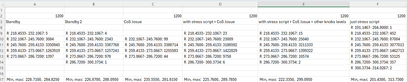

    你好 Josue、
    我已经进行了一些初步测试、我们看到了改进。 如果我将待机情况与(C 列)或不与(A+B 列)您的设置进行比较、会非常清楚。 此外、如果我将压力情况与 (col D) 或不与您的设置 (col F) 进行比较:
    注:在 245.7600–259.4133 和 259.4133–273.0667 范围内显示的分布是正常的。 在这些测试中、标称时间为 258.2645 微秒、非常接近 259.4133 阈值。
    正如我们所预期的那样、直方图不能像仅运行 Uboot 的 A15 内核那样窄、但这是一个改进。 我们希望在 4 个范围内获得 D 列的所有结果、如 C 列、所以我想:CoS 和其他 QoS 旋钮可以实现的限制是什么? 是否可以使 DSP 相对于其他内核访问 L3 和 EMIF?
    现在、为了理解、我看到要填充 connection_ID_to_class_of_service_X_mapping 记录的 ConnID 字段(宽度为 8 位)、您使用的是表 35-32 中的完整 MReqMstId(8 位)。 但是、在同一表中、ConnID 列对应于 MReqMstId 的 6 个最高有效位、也匹配表 35-16(主 ID 映射)指定的 ConnID。 从结果来看、您看起来是对的、但这有点令人困惑—我们是否应该使用 8 位 MReqMstId 或 6 位 ConnID、即使 connection_ID_to_class_of_service_X_mapping 的 ConnID 字段为 8 位宽?
