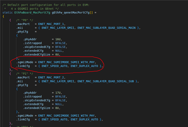

在我们的定制电路板中、我们使用 Quard PHY VSC8514、但将该 PHY 仅用于 100BASE-TX 以太网、因此每个以太网连接仅连接 4 条以太网线 (P0_R0N、P0_R0P、P0_R1N 和 P0_RD1P)、而不是 8 条以太网线。
在 EthFw(通过我们对电路板的适应)中、我们收到错误消息“PHY 16:未找到常见的电容器“。

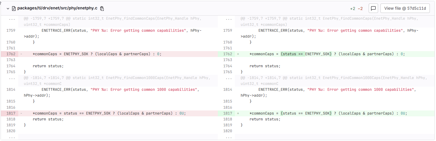

由于此错误、我们查看了代码 TI-PDK 代码、并在 enetphy.c 的第 1762 行中发现 if 条件格式不理想。
请参阅以下补丁:
在这种改变后,自动协商和物理初始化工作正常。
请查看更改并在我们的系统中添加 bugreport。

    如果 PHY 以固定速度进行引导或编程、则需要将 PHY 配置更改为 100Mbps 固定链路、而不是自动速度。
    以上内容不是 SDK 中的错误。
    Sudheer

    我不想禁用自动缩小、也不想设置固定链路速度。
    在我们的板上、我们使用了 4 个四路 PHY 端口。
    在端口 0、端口 1 和端口 2、应可以通过 100Mbps 和 10Mbps 以及全双工和半双工进行通信。
    端口 3 应该可以实现 1000Mbps、100Mbps 或 10Mbps 速率的通信、以了解已连接网络的功能。
    如果您查看文件 enetphy.c 的第 1762 行中的 if-condition:
    *commonCaps = ENETPHY_SOK ? (localCaps & partnerCaps) : 0;
    ENETPHY_Sok 定义为 0、因此 commonCap 始终为零、因为缺少与 status 变量的比较!
    因此函数 EnetPhy_findCommonCaps 无法正常工作、并且找不到常用功能。
    Frank

    这些是本地能力、但 API 会检查本地能力与链路伙伴能力。
    因此函数 EnetPhy_findCommonCaps 无法正常工作、并且找不到通用功能。
    如果查看上面的函数、它会读取 PHY 自动协商寄存器以 获取本地链路能力 10/100、同时还会读取链路伙伴寄存器以获得链路伙伴 能力 10/100。
    理想情况下、commonCap 不应为零、因为在 PHY 上启用了自动协商。 您应该会看到一些本地和链路伙伴能力匹配、然后只会出现 Link。
