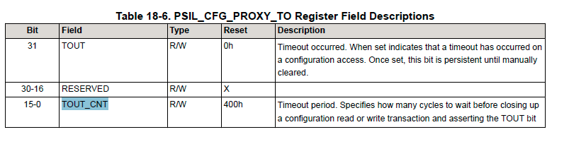

超时持续时间在中设置 TOUT_CNT 的“Help"字“字段 PSIL_CFG_PROSET_TO 寄存器。 TOUT_CNT 字段定义超时发生前待等待的周期数。
一个循环可以持续多长时间?
配置代理的哪个输入时钟决定了周期持续时间?
非常感谢。

    PSIL 代理计时器以 NAVSS(通常为 500MHz) 的)的配置速度运行。 然后、默认值 0x400 将为代理事务提供~2us 的超时时间。   由于 psil 代理主要用于访问源线程和目标线程寄存器、因此该超时应该足够了。 当 psil 结构接受命令时、超时开始、如果在响应过期之前收到响应、则该超时不会触发。
