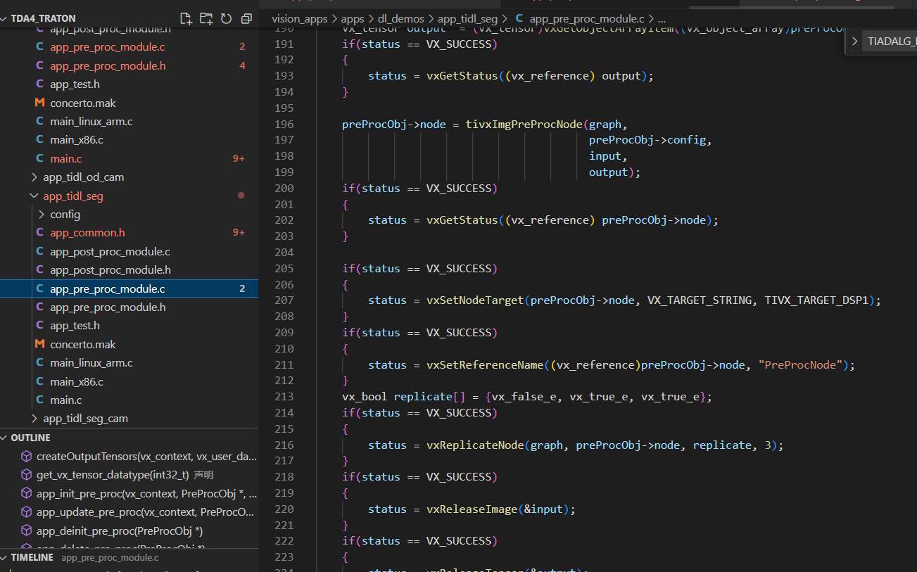

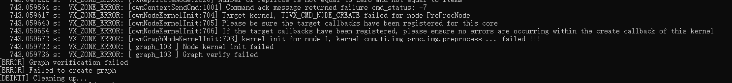

我想在 TDA4 VEN 平台上使用 TI 的内置 tivxImgPreProcNode(将 nv12 映像转换为所需的 rgbtensor 格式)、但我在运行该应用时遇到错误、如图所示。 我知道此节点当前正在 C66 内核上运行、但 VEN 平台上没有此类内核。 如果我要在 VEN 上使用此节点、应如何继续
    您好、张:
    j722s 上尚不支持 app_tidl_seg 演示、C6x 预处理和后处理程序将在 j722s 上不起作用。 因此、我们并不是将预处理程序和后处理程序迁移到 A53(使用 ARM NEON)。
    可以参考 app_tidl_od 演示。 基于 A53 的预处理程序和后处理程序在 $(psdkra)/edgeai/edgeai-tiovx-kernels 内提供
    $(psdkra)/edgeai/edgeai-tiovx-kernels/target/armv8/vx_dl_pre_proc_armv8_target.c
    如果您仍想使用 c7x、那么您必须自行将 C6x 代码迁移到 c7x、
