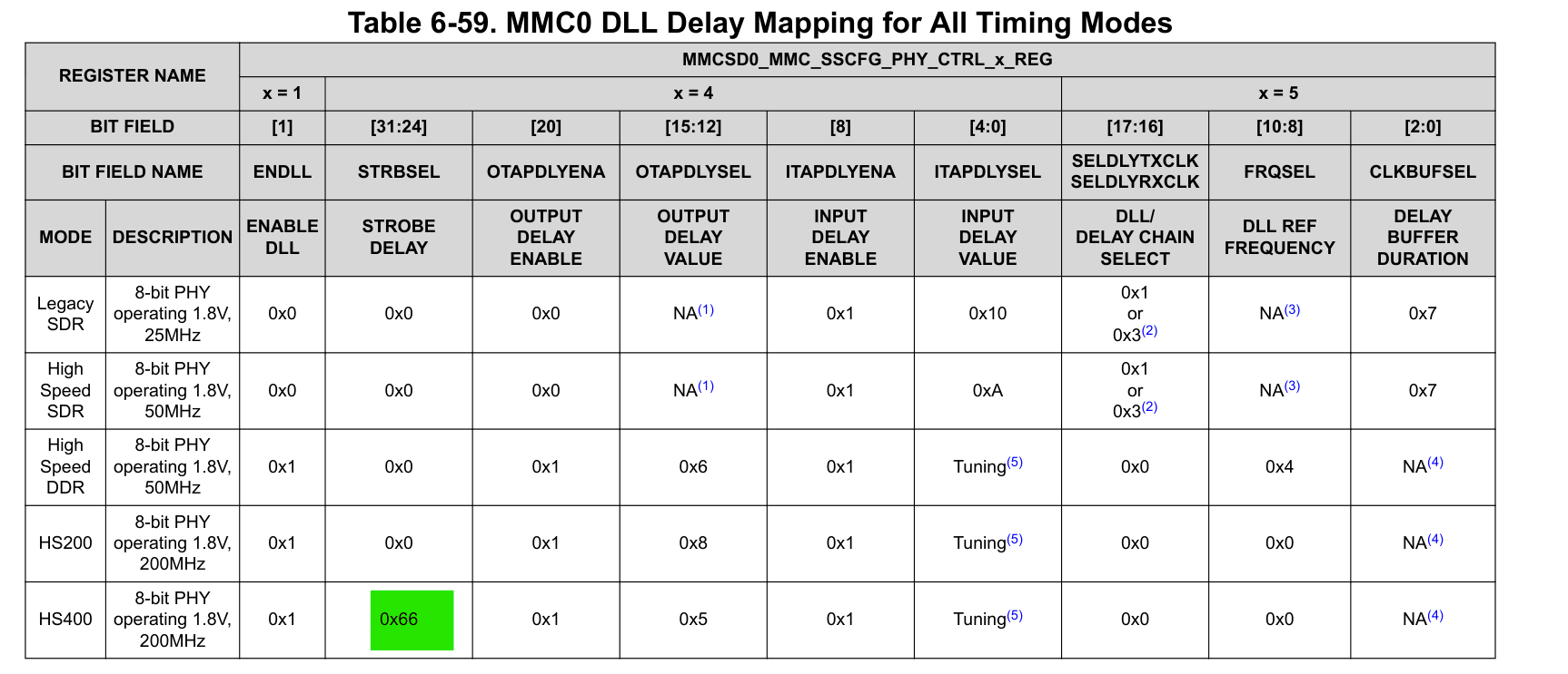

我们希望在 TDA4 上最终完成 eMMC PHY 设置。 在查看设置时、我们发现 PDK 建议将 0x77 存储在 STRBSEL 寄存器中、而数据表建议使用 0x66、如下所示: image.png
在其中两个选项中是否有首选值?
    尊敬的 Eli:
    在查看设置时、我们发现 PDK 建议了 0x77
    您可以使用 0x77、Eli。
