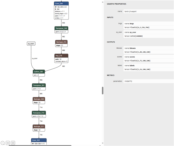

    这是由 onnx_network.py 中的 extract_feat_neck3d 引起的、len(mlvl_feat_split)=4、输入 img shape=[24,3,256,704],xy_coor shape=[4375000]、我们使用 4 帧作为输入来训练 nuscens 数据集。除了这些、它几乎是相同的进程。
    |节点|节点名称|原因|
    | Concat | Concat_522 |第 167 层 — 运算类型 Concat、未知输入尺寸、TIDL 不支持|
    |整形|整形 525 |第 168 层 — 操作类型整形,未知输入尺寸,TIDL 不支持

    您好、
    由于 osrt 模型的优化,凹板和整形之间的转置节点被移除,但移除后凹板的输出和整形的输入没有正确处理,这就是为什么存在未知的尺寸误差。
    您能禁用 onnxruntime 优化吗?
    在 if 条件中添加您的模型名称、或在 onnxrt_ep.py 内的第 70 行添加以下代码:
    so.graph_optimization_level = RT.GraphOptimizationLevel.ORT_DISABLE_ALL
    Gokul

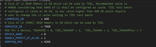

    但我也面临这个错误、
    这是因为一些中间层输出尺寸为 270MB、并且有 2-3 层输出需要此类存储器、这在 EVM 中是不现实的。 通常、我们在 EVM 中为暂存存储器分配 128 或 256MB。
    您的模型占用更多内存的原因是您的输入是 24x3x256x704、我们仅使用 6x3x256x704 输入验证、这是该模型的 6 个输入图像。 在您的情况下,它的 24 个图像,我认为你正在尝试用 4 个批次进行批处理。 这需要更多的内存空间。 因此、我建议您删除批处理输入、然后为您的模型提供 6 个输入图像。
    我仍然建议使用 edgeai-modelzoo 中提供的模型、该模型已在 tda4 器件上验证。

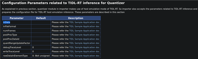

      我已经使用 tidl_11_01_06_00 将 onnx 模型转移到 bin、我想检查是否已正确转换。
    PC_DSP_TEST_dl_algo.out s:subgraph_0_tidl_io_.qunat_stats_config.txt 是我用于测试具有单个图像输入的输出频段的方法、但现在模型输入需要 6 个图像 (6、3,256,704) 和 xy_Coors、我从未涉及过这些图像。您能否介绍如何使用 PC_DSP_TEST_dl_algo.out 正确测试频段、或者是否有任何其他方法?
      希望你的建议。
    THs.
    您好、
    s:subgraph_0_tidl_io_.qunat_stats_config.txt 是我用来测试具有单图像输入的输出箱的方式
    不、这不是用于推理的配置文件。
    模型输入需要 6 个图像 (6,3,256,704) 和 xy_Coors,我从来没有处理过。你能告诉我如何正确测试容器吗
    您应该在编译期间给模型的输入正确吗? 然后、在 qunatisization 阶段、只有标度值会正确更新。
    inData 文件指定输入数据。 如果使用 rawdatainput 格式、则将 6 个图像后跟 xy_Coors 存储在.bin 文件中、并在导入/推理过程中将该文件作为输入。 转储尺寸为 (6、3,256,704) 的 6 个帧、并转储尺寸合适的 xy_Coors。 您还应该 根据必须转储的情况检查 rawDataInElementType、如果 rawDataInElementType == 6 for images、那么它是 float32 类型的数据、因此转储的数据应该是 float32 类型、如果 rawDataInElementType == 5 for xy_Coors、则转储的数据应该是 int32 类型。
    或者、如果使用基于 python 的工具、则可以将图像和 xy_Coors 加载为 NumPy 对象并将其提供给模型。 如果您有基于 python 的工具、则很容易、否则您必须生成.bin 文件以进行输入。

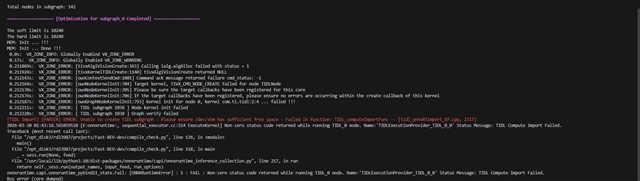

    使用  tidl_model_import.out config.txt 将 onnx 传输到 tidl 频段。 它已编译并收到错误:
    ---------------------------- 网络编译器跟踪------------------------------------
    图层输入 3、8 的数据类型错误
    错误:错误代码=
    [TIDL Import]致命错误:网络编译器执行失败 — 内存规划失败,返回代码为–65280 -[tidl_import_core.cpp、1061]
    [TIDL 导入]中止

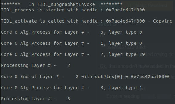

    此外、、我也在试用 TIdl_11.2、python3 basic_example.py -suffered、get bboxs.bin、labels.bin、scors.bin、这只是一个 onx 推理文件。 是否有任何方法可以进行诸如  PC_dsp_test_dl_algo.out config.txt 之类的推理?
    此外、您已在 CONFIG.YAML 文件中添加了模型、并且可以通过将 debug_level 设置为 2 并在目标上启用远程内核日志(通过运行“source /opt/vision_apps/vision_apps_init.sh)来验证模型是否在 c7x 上运行
    [quote userid=“637485" url="“ url="~“~/support/processors-group/processors/f/processors-forum/1625537/tda4vm-fastbev-model-application-and-it-s-onnx-file-usage/6291621 编辑 config.yaml 文件以添加 fastbev 模型、请参阅以下补丁
    这将从 c7x 打印推理日志、您可以使用这些日志来确认 c7x 上正在进行推理。
    此外、在主机端、您还应该在设置调试级别后看到如下所示的一些推理日志。

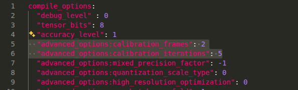

    此外、tidl11.2 下的编译箱出乎意料地慢、慢
    int 这一步已经花了将近 8 个小时! 现在仍然没有完成。 任何参数都可以帮助加速这一过程吗? 配置如下所示
    如果编译成功、如何测试 net.bin、io.bin 是否正确导入? 在 tidl11.1 下、我可以使用 PC_dsp_test_dl_algo.out s:config.txt 进行测试、但在 tidl 11.2 python envs 下、如何测试?python3 basic_example.py -assumed 似乎不是正确的方法、或者设置的配置是错误的。

    如果编译成功、如何测试 net.bin、io.bin 是否正确导入? 在 tidl11.1 下、我可以使用 PC_dsp_test_dl_algo.out s:config.txt 进行测试、但在 tidl 11.2 python envs 下、如何测试?python3 basic_example.py -assumed 似乎不是正确的方法、或者我设置的配置是错误的。
    成功编译后、在 推断选项中将 DEBUG_LEVEL 设置为 2
    并运行、
    “Python3 basic_example.py -m fastbev“
    共享日志之后、日志应类似于使用 PC_dsp_test_dl_algo.out 测试模型的方式。

    您好、
    查看 fastbev_config 文件、似乎有与我分享的不同的配置、
    、然后参考以下配置文件并根据您的要求进行修改、
    此 inDataNorm 参数在输入中添加了 batchnorm 层、其中存在 int32 数据类型、当前不支持对 batchnorm 的 int32 位输入、因此从文件中删除此 config 参数并尝试再次编译。 在 preproc 节点中执行标准化、而不是使用此 batchnorm 图层。
    无论如何、我将生成一个内部 Jira、以便在导入阶段报告此错误。
    Gokul
    因此、从您的文件中删除此配置参数、然后尝试再次编译
    是、我注释 inDataNorm=1、编译成功

    没有任何变化,编译仍然需要很长的时间,这使我不喜欢 tidl11.2 做一些开发。当我设置环境时发生了什么错误?你可以尝试编译我的 onnx 文件来测试它是否是 onnx 模型或系统环境的问题?
    您好、
    我这边也需要更多时间、
    如果您只想检查模型是否正在成功编译、则可以将 CALIBRATION_FRAMES 和 CALIBRATION_ITEDIations 减少为 1。 这可能会影响精度、但您可以确认模型在硬件中运行良好。
    这将使模型编译速度更快、但不建议在最终部署中使用。 一旦您知道模型成功编译和运行且没有任何问题、则增加 CALIBRATION_FRAME 和迭代、并使其编译更长的持续时间。
