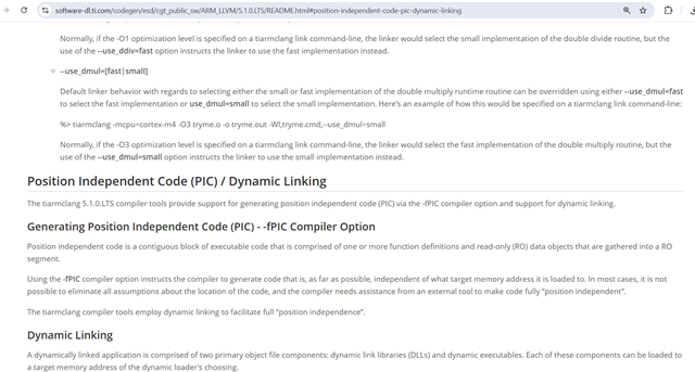

    客户发现 TI ARM Clang 通过以下链接支持 PIC。
    https://software-dl.ti.com/codegen/esd/cgt_public_sw/ARM_LLVM/5.1.0.LTS/README.html
    您能帮您仔细检查一下、它是否支持 TI M0 应用的 PIC?

    尊敬的 Fengyu:
    感谢您的提问!
    为了进行澄清、ARM 20.2.x LTS 编译器不支持位置无关代码 (PIC) 生成。 但是、ARM Clang 编译器 5.1 版及更高版本确实支持使用`-FPIC`编译器选项生成 PIC 、但库支持仅限于小端字节序 R4、R5 和 R52 目标。
    遗憾的是、ARM 20.2.x.LTS 或 ARM CLANG 编译器上的 M0 目标不支持与位置无关的代码。
