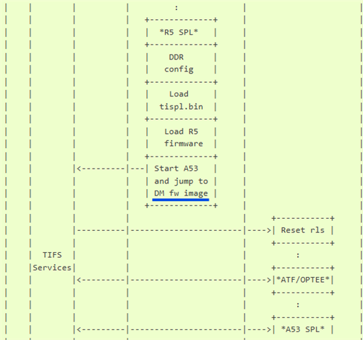

    要将启动时间保持在 2–3 秒以内、是否可以初始化 VPAC/ISP remoteproc在序列前面通过 R5F 内核、还是必须等待 Linux 中的特定加载?
    在当前启动流程中、VPAC/ISP 已在 Linux 启动之前初始化、如 此处的启动流程图所示。这是作为 DM FW 映像的一部分完成的、如下所示。 但是、如您所述、DM R5 和 A53 之间的 IPC 握手必须完成、这样 A53 (Linux) 上的应用程序才能通过 GStreamer 或 TIOVX 使用 VPAC。
