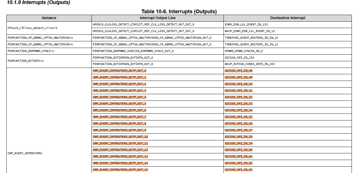

    请参阅以下说明。
    GICSS0_SPI_IN_48 ~ GICSS0_SPI_IN_63
    上述中断线路连接到 CMP_EVENT_INTROUTER、CMP_EVENT_INTROUTER 连接到 ICSSM 模块。
    请参阅下图。
    如何读取这些连接?
    我们将以一个中断线为例。 假设我们必须映射 GICSS0_SPI_48 线。
    要映射上述中断线、请检查 中断输出 这部分用于检查哪条中断输出 线路连接到 GICSSG0_SPI_48。
    确定哪条中断线路连接到 GICSSG0_SPI_48 后、请检查中的同一条中断线路 中断输入 部分。
    从上图中、我们需要检查的行是 CMP_EVENT_INTROUTER0_OUTP_OUT_0。  现在搜索  CMP_EVENT_INTROUTER0_IN_0 “Interrupts Inputs“部分中的该行。 请记住、Interrupts (Output) 部分将具有*out 后缀、但中断(输入)将作为后缀。
    请参阅下图。
    从上面我们知道这一点 CMP_EVENT_INTROUTER0_IN_0 被连接到 ICSSM0_PR1_HOST_INTR_REQ_OUT_0 。
    现在、这表明中断源来自 ICSSM0。 转到模块集成部分并检查中断名称。 中断名称不会有任何后缀、如所示 IN 或 OUT 。
    我们从上面得到的中断名称是 ICSSM0_PR1_HOST_INTR_REQ_0、它是脉冲中断。
    请参阅下图。
    希望上述信息有所帮助。 如果您仍需要帮助、请告诉我们。
    Tushar

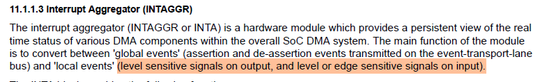

    GICSS0_SPI_IN_112 ~ GICSS0_SPI_IN_113
    我确实检查了中断是否来自中断聚合器。 中断聚合器对输出电平敏感、对输入电平敏感或对边沿敏感。 这意味着此中断聚合器的输入可能是边沿触发器或电平触发器、但此聚合器的输出始终是电平触发器。
    请参阅 TRM 中的下图。
    Tushar
