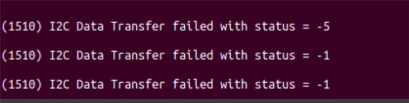

然而,当我们试图 将固件刷写到 MCU 中 、我们不断遇到 I2C 故障、这会导致固件刷写失败。
从返回错误状态 I2C_TRANSACTION () 包括等值 –1、–2、 –4、–5。 (每次,故障值可能不同) 。 根据 i2c.h、它们对应于以下错误:

因此、我们观察到以下 I2C 错误:
  • I2C 总线忙错误
  • 仲裁丢失错误
  • 超时错误
  • I2C 总线访问错误

对于一些迭代、传输成功、但 事务随机失败 以及状态值 –1、–3 或–4 。
通过测试:
  • 固件刷写过程 15 次(尝试之间下电上电) 。
  • 系统 1 或 2 次尝试成功 。
  • 故障率约为 95% 。
为了进一步研究、我们在中尝试了相同的固件刷写过程 这些工作 和 Linux 中的 IT 每次失败率为 0%时都会成功 。

    IF (RET)
    返回 ret;
    返回 0;
    但是、即使在 RTOS 中将时钟速度调整到 400kHz 后、该问题仍然存在。

    i) 在 Linux 中、i2c 刷写 在 100kHz 和 400kHz 下运行。
    ii) 在 RTOS 中、i2c 刷写在 100kHz 或 400kHz 下无法正常工作。
    iii) 在 RTOS 中、我们验证了整个路径上的 I2C 时钟配置:
    Platform→Deserializer
    串行器→传感器
    配置的时钟速率 (100kHz/400kHz) 应用正确。 我们还使用 DSO 测量确认了这一点。
    此外、在故障场景中、我们观察到以下情况:
    在平台→解串器 I2C 线路上、时钟 (SCL_PLATFORM) 保持低电平。
    在此点之后没有时钟活动。
    这似乎是时钟延展、可能是由解串器将时钟线保持为低电平引起的。
    我们附上了一张来自 DSO 的参考波形图像,用于此观察。
    请确认是否:
    解串器可能有意保持时钟(例如,由于内部处理,超时或错误情况)?
    RTOS 上有任何与 Linux 不同的其他时序/配置要求?
    jeyaprakash CK
