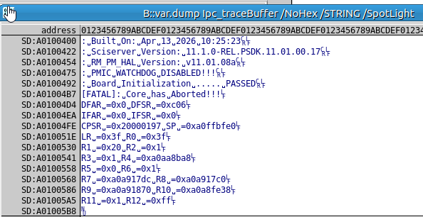

如果我通过存储器中的调试器将 Cortex-R5F 固件与 EthFw 一起加载并通过调试器启动该固件、则此初始化很有效。
但是、如果我设置了与 DM-Firmware 相同的 Cortex-R5F 固件并让其从 SPL 开始、则会从 RPMessage_init () 中收到数据中止异常、并显示消息:
您能提供一些此错误和行为可能来自哪里的信息吗?
为什么只有从 SPL 开始才会发生这种情况?

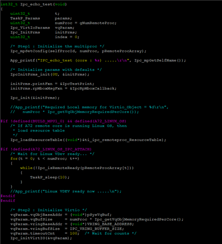

    是的、这是使用 Linux 进行引导时的正确示例。 Linux SPL 不会执行 MCU R5F 的复位、因此 ATCM 将保持禁用状态、因此您需要使用利用 BTCM 进行引导的固件 (testb -> b 反映 BTCM)。
    我已经仔细研究了您的代码、但与参考示例相比、Linux 缺少一个步骤。 virtio 缓冲区是由 Linux 内核准备的、您需要等待此准备完成、然后才能在 RTOS 端初始化 RPMessage 堆栈。
    您需要利用  ipc_isRemoteReady () 此函数在进一步初始化之前等待资源表结构上 vdev 状态的同步点。 鉴于 MCU1_0 是在 R5 SPL 期间引导的、您基本上需要等到内核 remoteproc 和 rpmsg 驱动程序被探测到 MCU1_0、并将 virtio buffers/vdev 状态初始化为资源表。
    请参阅中的代码片段 /packages/ti/drv/ipc/examples/common src /ipc_testsetup.c
    使用 Linux 运行固件时、必须满足资源表和此 vdev 同步要求。
