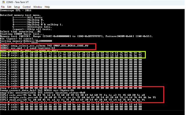

我使用 AM335x 与 NAND MT29F8G08ABACAH4。 (BCH8)。
当 MLO 尝试加载 uboot 时、它始终失败。
读取调试消息。 读取 ECC 匹配 Calculate ECC
步骤 0 代码:BD 6e 53 23 92 31 02 B2 c0 4b D5 11 72
步骤 0 计算:  BD 6e 53 23 92 31 02 B2 c0 4b D5 11 72
步骤 1 代码:10 ae D1 F6 12 6c 65 3D 68 86 1a db 4a
步骤 1 计算:10 ae D1 F6 12 6c 65 3D 68 86 1a db 4a
Elm location_config(之前):0x07ff0001(表示 BCH8)。 配置已更正。
这里是计算的综合
BCH-8 SYND[0]:0x4bd51172
BCH-8 SYND[1]:0x3102b2c0
但 LOCATION_STATUS =0x00。  这是错的
你知道为什么它报告错误? 我是否需要为此情况运行 ECC 检查?

    感谢您的补丁。 我将 NAND BCH8 更改为 BCH16。 但仍报告 ECC 错误。 这是日志
    Hong、谢谢您提供的补丁。 我使用补丁将 BCH 8 更改为 BCH 16。 但系统仍会标记 ECC 错误。 这是日志
    第一行表示这是 BCH16_code HW。
    NAND IO_ADDR_R:0xFF、IO_ADDR_W:0xFF
    步骤 0 代码:E8 5c 20 60 45 91 A3 1e fa 7f 60 BD 69 30 54 49 28 68 7d 14 1D 76 84 46 be 95
    步骤 0 计算:E8 5c 20 60 45 91 A3 1e fa 7f 60 BD 69 30 54 49 28 7d 14 1D 76 84 46 be 95
    对于该日志、第一行是从 NAND 中读取 ECC。 第二行是根据数据计算 ECC。 它们是匹配的。
    [OMAP_CORRECT_DATA_BCH] 562 BCH16 ECC->Bytes=26
    OMAP-Lm:不可纠正的 ECC 错误 location_status=0x1
    [SPL] calc_ecc=52 ed 12 d6 fd ee 12 cb 83 52 1e 4D 35 ca bc 60 20 5a 43 ac 61 E3 62 39 6e 92
    [SPL] origin_calc_ecc=92 6e 39 62 E3 61 AC 43 5a 20 60 bc ca 35 4D 1e 52 83 cb 12 ee FD d6 12 ed 52
    [SPL] READ_ECC=92 6e 39 62 E3 61 AC 43 5a 20 60 bc ca 35 4D 1e 52 83 CB 12 ee FD d6 12 ed 52
    在本例中、  OMAP-Lm:不可纠正的 ECC 错误 location_status=0x1
    在这种情况下、AM335x 仍会抛出不可纠正的 ECC 错误。
    第一行是反向 ECC(ECC 校验前需要反向执行)
     第二行是原始计算的 ECC
    第三行是读取 ECC
    根据测试结果、我得到了 BCH8 和 BCH16 的相同结果。 它仍在报告中   不可纠正的 ECC 错误
    我的问题是、我们应该忽略这个错误。 我怎么会遇到这个错误。

    但我仍然有 不可纠正的 ECC 错误
    嗨、Hong
    CRC 校验后重新编程。 控制器从 NAND 引导
    它会尝试从 NAND 引导
    调试:OMAP_SELECT_ECC_PRODUCT 939 OMAP-LECC_BCH16_code_HW
    调试:ecc.mod = 2 nand->options=12
    OMAP-Lm:不可纠正的 ECC 错误 location_status=0x2
    [SPL] calc_ecc=9b 38 4b D8 61 24 46 D3 b0 60 08 35 63 30 76 2a F4 85 18 9a 1c 2b 1f 94 67 7b
    [SPL] READ_ECC=9b 38 4b D8 61 24 46 D3 b0 60 08 35 63 30 76 2a F4 85 18 9a 1c 2b 1f 94 67 7b
    [SPL] calc_ecc=39 3b 1D 82 51 9b 23 9e 6e 4D f0 12 56 1e 8d 42 78 AD C6 4D 45 13 F7 ef 83 5f
    [SPL] READ_ECC=39 3b 1D 82 51 9b 23 9e 6e 4D f0 12 56 1e 8d 42 78 AD C6 4D 45 13 F7 ef 83 5F
    OMAP-Lm:不可纠正的 ECC 错误 location_status=0x0
    [SPL] calc_ecc=bc 37 D9 8c 4F bb 9c 0A d6 65 ed 75 f2 68 D2 03 5F A9 B3 4F D1 85 0c 1D 20 0d
    [SPL] READ_ECC=bc 37 D9 8c 4F bb 9c 0A d6 65 ed 75 f2 68 D2 03 5F A9 B3 4F D1 85 0c 1D 20 0d
    OMAP-Lm:不可纠正的 ECC 错误 LOCATION_STATUS=0x3
    [SPL] calc_ecc=58 18 26 70 C7 B3 AD 1e 10 f2 ef 21 96 B7 7b E7 55 5F 65 65 1b 20 14 73 C2 f0
    [SPL] READ_ECC=58 18 26 70 C7 B3 AD 1e 10 f2 ef 21 96 B7 7b E7 55 5F 65 65 1b 20 14 73 C2 f0
    [SPL] calc_ecc=89 32 5e 23 73 37 93 93 92 b0 12 C1 F8 A3 5F C9 28 19 6d 20 E7 41 29 E4 6e C8
    [SPL] READ_ECC=89 32 5e 23 73 37 93 93 92 b0 12 C1 F8 A3 5F C9 28 6d 20 E7 41 29 E4 6e C8
    [SPL] calc_ecc=C6 02 D7 9c 5b bf 86 7a 82 2A 93 D1 F9 04 82 E7 30 06 33 5c 2f 3b 71 6c 90 d0
    [SPL] READ_ECC=C6 02 D7 9c 5b bf 86 7a 82 2a 93 D1 F9 04 82 E7 30 06 33 5c 2f 3b 71 6c 90 d0
    [SPL] calc_ecc=59 71 57 4b 80 83 BA 7e 46 32 EB 4c 16 AC 4c b9 D2 99 2e fb 59 97 25 48 dc 77
    [SPL] READ_ECC=59 71 57 4b 80 83 BA 7e 46 32 EB 4c 16 AC 4c b9 D2 99 2e fb 59 97 25 48 dc 77
    [SPL] calc_ecc=b2 f1 0b 3c 8f 25 74 61 40 69 C9 bc FD d0 7b aa 90 9d 84 57 49 38 ed 6c 23
    [SPL] READ_ECC= f1 b2 0b 3c 8f 25 74 61 40 69 C9 bc FD d0 7b aa 90 9d 84 57 49 58 38 ed 6c 23
    [SPL] calc_ecc=D2 df 1b 63 D3 04 6B 38 1e 64 B2 8e 8f A2 34 77 39 08 01 75 18 95 2f DE B1 9c
    [SPL] READ_ECC=D2 df 1b 63 D3 04 6B 38 1e 64 B2 8e 8f A2 34 77 39 08 01 75 18 95 2f DE B1 9c
    [SPL] calc_ecc=e8 30 9c 09 34 83 98 60 ee 12 CD 81 70 c0 80 92 ce FD 34 A1 5F 43 18 59 1b 94
    [SPL] READ_ECC=e8 30 9c 09 34 83 98 60 ee 12 CD 81 70 c0 80 92 ce FD 34 A1 5F 43 18 59 1b 94
    uboot 因 ECC 错误而卡住。 CAL_ECC 和 READ_ECC 都是连续的、
    你知道为什么  location_status (elm_check_error() 函数。 /driver/mtd/nand/omap_elm.c) 报告 0x01、0x02 或 0x03...
    不管用。 我必须跳过 ECC 错误

    我在删除所有调试代码后对器件重新编程。   elm_check_error() 和 OMAP_CORRECT_DATA_BCH() 函数都与您共享的代码相匹配。
    NAND erase.chip:器件 0 完整芯片
    在 0x3ffc0000 处擦除-- 100%完成。
    好的
    => USB 启动
    正在启动 USB...
    USB0:扫描器件的总线 0…… 找到 1 个 USB 设备
    正在扫描 USB 以查找存储设备... **第一描述符不是 0:1 *上的主描述符
    找到 1 个存储设备
    => fatload USB 0 ${loadaddr}MLO
    正在读取 MLO
    在 109 ms (1.1 MiB/s) 内读取 131072 字节
    正在读取 MLO
    => n 并写入${loadaddr}0x0 ${filesize}
    NAND 写入:器件 0 偏移 0x0、大小为 0x20000
    131072 字节写入:正常

    对装置进行编程后、我可以循环操作系统
    -Boot SPL 2017.03 (Mar 17 2026 - 23:34:36)
    康普 SPL - 2016 年
    它会尝试从 NAND 引导
    调试:OMAP_SELECT_ECC_PRODUCT 943 OMAP_ECC_BCH16_code_HW
    NAND IO_ADDR_R:0x00、IO_ADDR_W:0x00
    OMAP-Lm:不可纠正的 ECC 错误 location_status=0x4
    ubi:坏魔术块 03292 06b08ae1.
    ubi:坏魔术块 03293 06b08ae1.
    ubi:坏魔术块 03294 06b08ae1.
    ubi:坏魔术块 03295 06b08ae1.
    启动失败
    UBI 警告:音量:0 LEB 1 PEB 3 数据 CRC 故障
    UBI 警告:LEB 1 of 3 缺失
    ubi 警告:无法加载卷 0
    ubi:正在加载 VolId #0 res =–22
    ubi 警告:失败
    加载[NAND.image1:uboot] ret =–22
    SPL:无法从所有引导设备引导
    ###错误###请重置主板###
