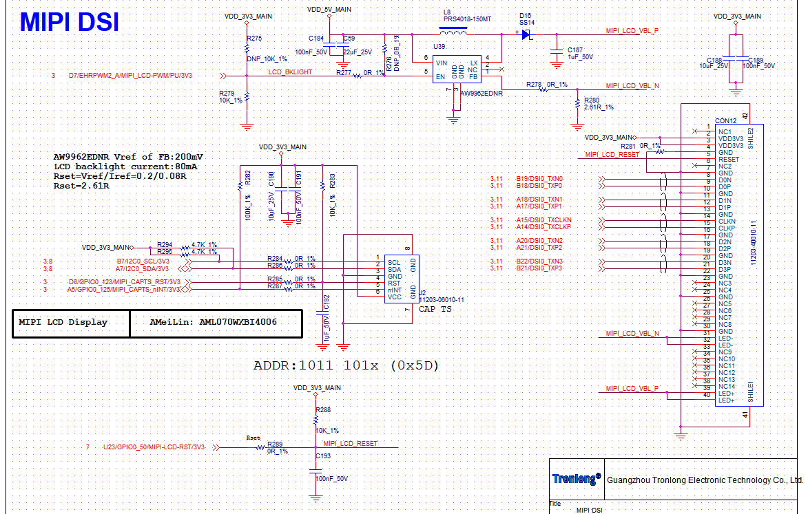

原理图如下所示:
    你好、Junji Wu、
    请查看以下更改
    C193 - DNI、组装 10K 电阻
    R288 DNI
    不允许或不建议在 SOC IO 的输出端连接一个大电容。
    Sreenivasa.
    您好、Sreenivasan、
    C193 - DNI、组装 10K 电阻器 [/报价]
    您是否意味着将 C193 替换为 10K 电阻器? 那将是分压器。

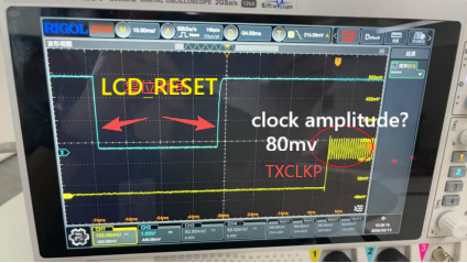

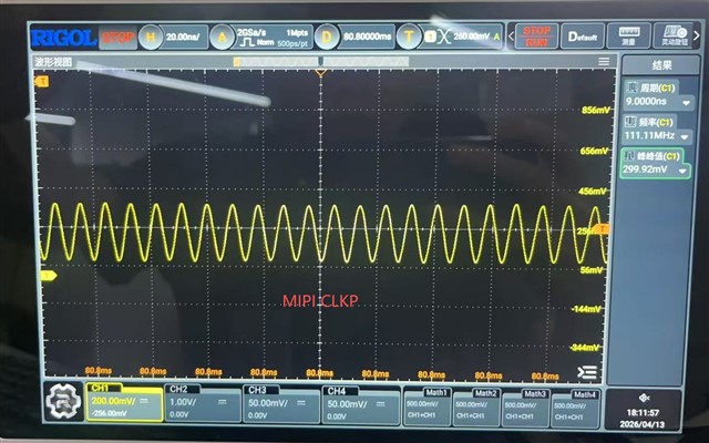

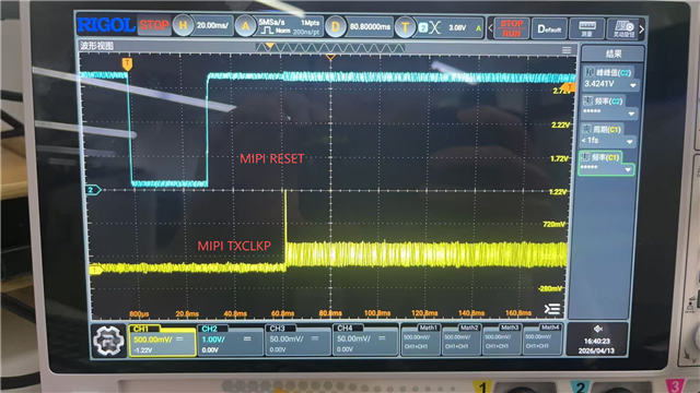

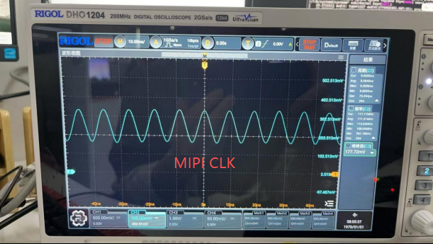

    下面是 LCD_RST 和 CLOCK 的波形。
    单时钟 vpp 是~80mV,它应该在 140 至 270mv 之间从 google ,是一个问题?
    实际上、如果信号完整性满足要求应该可以、LCD_RESET 信号会输出到 LCD。
    R288 DNI
    这是个拼写错误吗?  人们 提到 DNI R288 可以使电路板正常工作。
    [/quote]
    您好、Tony、
    [报价 userid=“35100" url="“ url="~“~/support/processors-group/processors/f/processors-forum/1627367/am62l-our-self-developed-am62l32-evaluation-board-exhibits-display-abnormalities-on-the-mipi-interface/6277429
    R288 DNI
    [/报价]
    R288 是 MIPI_RESET 的上拉电阻
    用 0K 替换的 C193 是用于复位的下拉电阻。
    R280 为 0r
    根据复位极性、安装一个上拉或下拉电阻来将 LCD 保持在复位状态、直到 SOC IO 释放复位。
    不建议也不允许在 SOC IO 输出端连接一个大电容。
    Sreenivasa.
    #1。 很抱歉我的错。
    #2. 为了说明问题、请创建一个表格:
    复位模式 LCD 状态 MIPI_RST 脉冲宽度
    上电 工作 36.5ms.
    Linux 中的 reboot 命令 工作 36.8ms
    PORz 引脚 只有背光 37.8ms 在 Linux 中重新引导、显示 正常
    热复位引脚 只有背光 40.4ms 在 Linux 显示正常情况下重新引导
    了解您的目的、可以尝试验证问题是否存在。
    这是一种广泛采用的方法、可以避免噪声或干扰导致的意外复位、我认为您的结论来自 K3 器件的压摆率要求、它可能会影响 IO 寿命、应该不会影响该问题的功能。

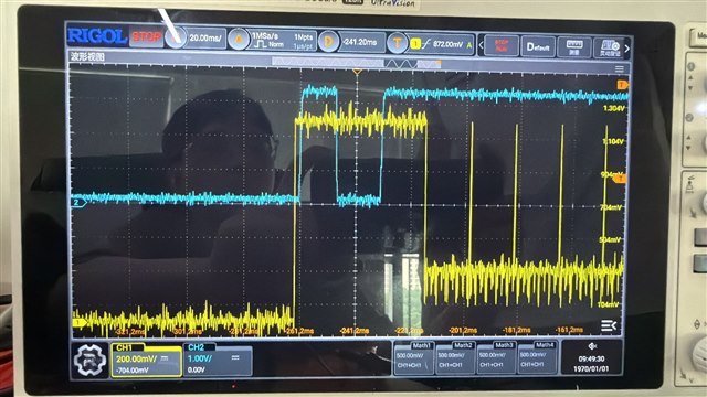

    #2. 在定制电路板上、按下 PORz 或热复位引脚不会复位 PMIC、仅复位 AM62L、在 MIPI 驱动程序初始化期间、将切换 GPIO 以复位 MIPI 面板。  以下快照中的蓝色信号为 RESET/GPIO。
    #3. 在数据级之前、应该有一个 1.2V DCS 级、后跟复位上升沿、用于配置 MIPI 面板。 但没有在波浪上看到这一点。 仅看到一个脉冲达到 1.2V(上部的快照)。 DCS 阶段是否必须、DCS 阶段的错误结果是否未执行?

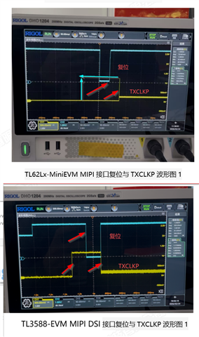

    那么您看到的问题是 GPIO 在不同类型的复位之间切换存在差异吗? 在问题情况下、GPIO 不会完全切换、还是会延迟?
    否、底部图片是从竞争对手的 RK3588 电路板捕获的。 区别在于黄色通道。 在 RK3588 上、1.2V 信号比 AM62L 上的 1.2V 信号宽、在 AM62L 上、1.2V 级只是一个脉冲。
    复位信号位于蓝色通道中。 脉冲宽度汇总在上部、再次复制在此处。

    不知道为什么要比较 Rockchip 和 AM62L 之间的波形。 请提供 AM62L 在工作情况和非工作情况下的波形差异。 我假设您正在探测的复位信号是 DSI 的 GPIO 复位引脚、而不是 RESETz。
    同一块面板可与竞争对手的电路板配合使用。 已将面板驱动程序从 RK3588 迁移到 AM62L、除了所述问题外、该驱动程序仍然有效。
    是的、它由 GPIO 控制的 MIPI_RST。
    保持复位引脚接地或保持高电平有效(以适用者为准)可能是正确的面板用法。
    但使用由 GPIO 控制的 MIPI_RST 时、同一个面板在 RK3588 上的工作方式相同。
    MIPI_RESET/GPIO 没有太大差异、在表中添加一列、三值差异是 TXCLKP 和 MIPI_RST 上升沿之间的 MIPI_RST(蓝色)宽度和延迟。
    复位模式 LCD 状态 MIPI_RST 脉冲宽度 MIPI_TXCLKP 至 MIPI_RST 上升沿
    上电 工作 36.5ms. 36.3ms
    Linux 中的 reboot 命令 工作 36.8ms 36.4ms
    PORz 引脚 只有背光 37.8ms 35.4ms 在 Linux 中重新引导、显示 正常
    热复位引脚 只有背光 40.4ms 36.2ms 在 Linux 显示正常情况下重新引导

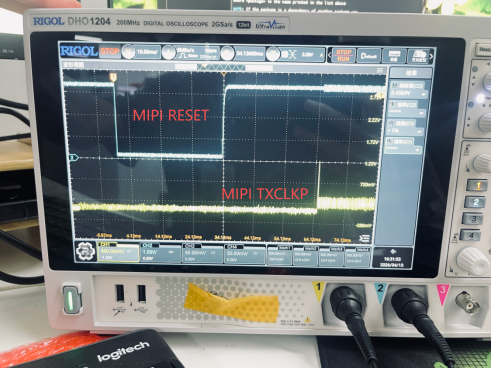

    下面中的时序图包含电池板的启动序列。

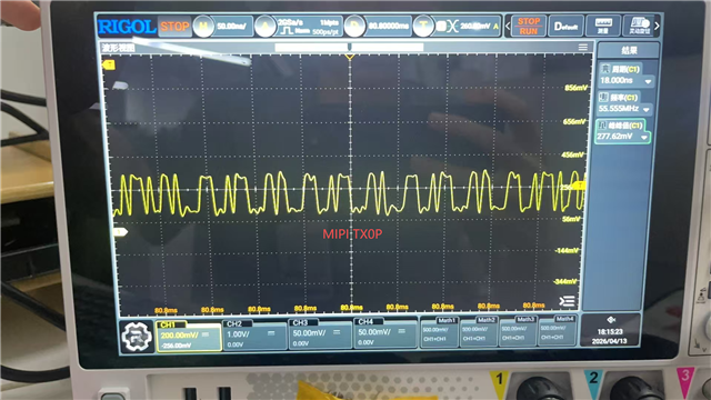

    根据面板制造商的要求、在复位信号变为高电平之前、MIPI LP11 需要先变为高电平。 此外、还会在 MIPI LP11 保持高电平时执行复位操作、如下图中的红色时序序列所示 ( 红色时序由制造商提供,以及从另一个供应商平台捕获的波形)
    但 AM62L 定制电路板上的 LP11 持续时间约为 0.4ms、如下所示。
    支持需求。 如何控制/调整 LP11 时序。
    在我使用的视频显示框架中、能否调整该 LP11 时序以满足要求?

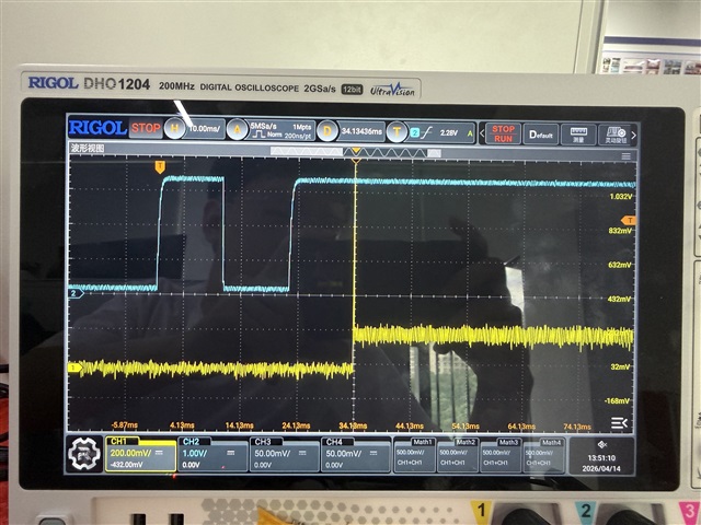

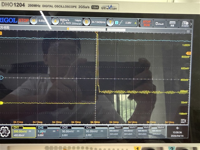

    我检查了面板的驱动程序代码、发现没有配置 pre_enable_prev_first。 我 ctx->panel.prepare_prev_first = true; 在初始化期间添加了配置。 之后、我观察到重新启动并使用重置按钮执行重置、使屏幕可以正常输出图像。 以下是此配置后的复位波形。
    这显示了在调整 RESET 引脚时序后测量的 RESET 时序和 D0P 数据信号、这可以满足屏幕数据表中指定的复位时序要求

    出于好奇心、您能否分享一下您如何将 DSI0TXP 上的短增量峰值更改为更长的脉冲?
    你好、Divyansh
    最初、短增量峰值是一个测量误差、实际上是在时钟信号上测量的。 需要在 DSI0TXP 上测量长 LP11 脉冲。 这是我们在描述中的错误。但是,修改 prepare_prev_first 解决了由于缺少正确重置而无法正常工作的问题
    如果未  ctx->panel.prepare_prev_first = true; 按如下所示配置时序、则 LP11 非常短、并且在复位释放后输出很高。
