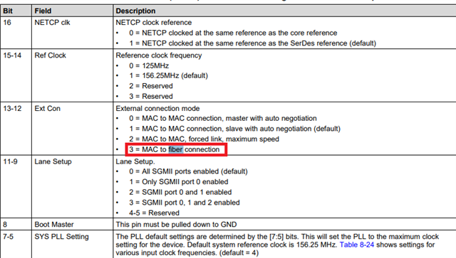

    2 — 我们注意到,在 AM5K2E0x 数据表 (SPRS864D) 中、在表 8-9 第 13-12 位的 Ext Con 中、它指的是一个可能的“MAC 到光纤连接“作为引导配置的选项。
    虽然我们不使用以太网引导、但这意味着该设备支持 K2E GbES 手册 (SPRUHZ3A) 中未介绍的光纤连接模式。 例如、第 2.4.3 节“工作模式“不指光纤模式、仅指主/从自动协商模式和强制链路模式。
    在 GbES 手册的其他地方也有一些提及光纤模式的参考、但从未得到充分解释。
    此外、在第 3.3.5 节 SGMII 广播能力寄存器 (SGMII_MR_ADV_ABILITY) 中、我们注意到'SGMII 模式'有一个子部分,但没有其他子部分 — 可能意味着应该存在另一种模式。
    AM5K2E 是否支持手册中未描述的光纤模式?

    您是否指向下表“以太网 (SGMII) 引导设备配置字段说明“?
    [quote userid=“693594" url="“ url="~“~/support/processors-group/processors/f/processors-forum/1635288/am5k2e02-issues-using-1000-base-sx-optical-sfp-with-am5k2e02-soc AM5K2E 是否支持手册中未介绍的光纤模式?
    我会查看剩余的问题并返回给您。
    Betsy Varughese.
    您好 Betsy、
    谢谢你。
    是的、这就是我们所提到的表格。 它具体指的是我们尝试使用的“光纤连接“(光纤 SFP)。 正如我所说的、我们不是在尝试从以太网引导、但它确实意味着设备具有 GbES 手册中未描述的光纤连接模式。
    非常感谢。
    您好、Rob Carpenter、
    正如我所说的、我们不是在尝试从以太网引导、但它确实意味着设备具有光纤连接模式、该模式在 GbES 手册中没有描述。
    是的、 我查看了可用的文档、但找不到有关光纤模式的太多信息。 您能看看 K2E PDK 中提到的文件pdk_k2e_4_0_16/packages/ti/csl/src/ip/sgmii/V5/吗?
