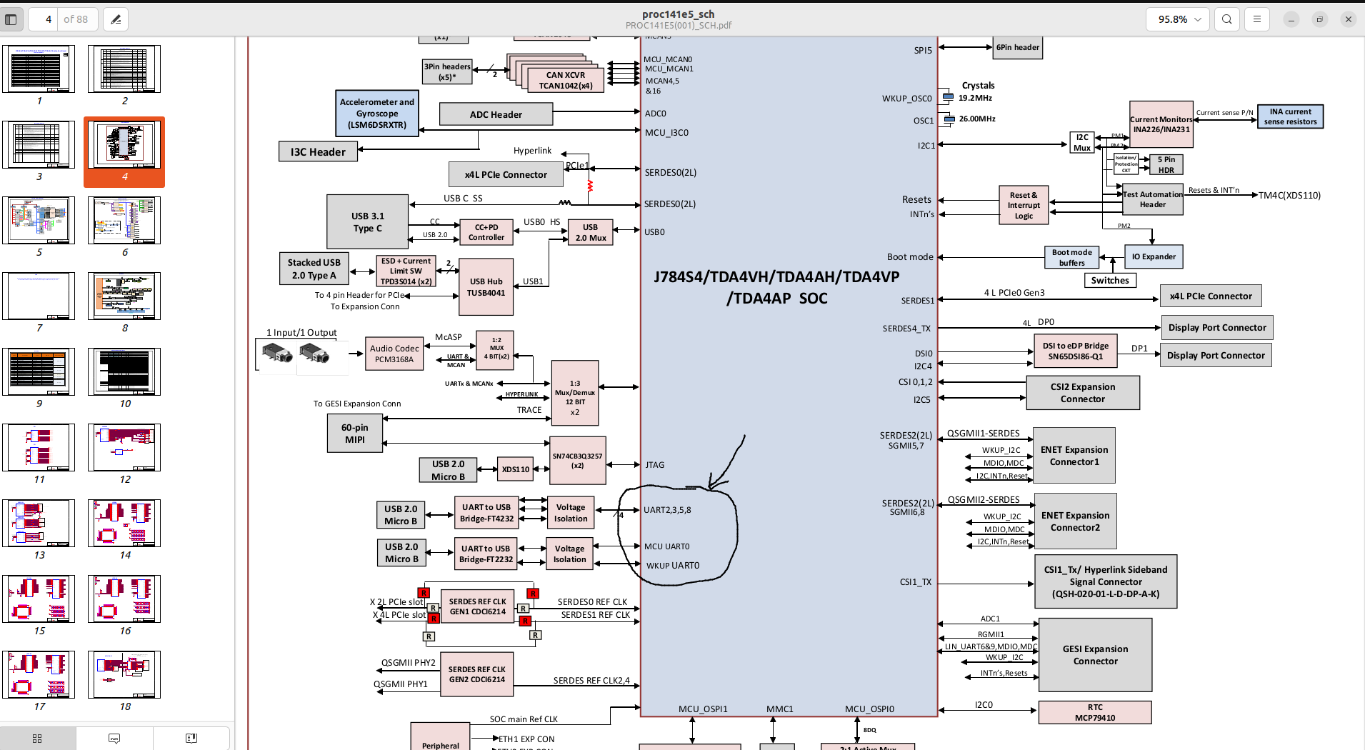

您好 TI、
很抱歉重新创建此内容。 我将上一个问题标记为错误解决。 我想通过 ScreenShot1 中标记的 UART 端口将数据从 EVM 发送到 PC。 在 EVM 的标准 Linux 发行版中、ScreenShot1 中的突出显示端口不会分配给任何/dev/tty。
ScreenShot1.
有了 CodeSnippet1,我能够使 main_uart5 工作. 它被分配给/dev/ttyS2、请参阅 CodeSnippet2。 我不明白为什么它会填充/dev/ttyS2、因为我在 dtsi 中使用了 serial20。

您能帮助我在 ScreenShot1 中使用 UART 端口吗?
Mehmet
    尊敬的 Mehmet:
    您是否能够使用 screenshot1 中共享的所有 UART 端口?
     “我不明白为什么它会填入/dev/ttyS2、因为我在 dtsi 中使用了 serial20。“
    例如 main_uart3 和 main_uart2 等其他 UART 串行端口呢?
    Anil
    尊敬的 Anil:
    不幸的是,我无法使用 ScreenShot1 中的所有 UART。 我可以使用 main_uart5、 main_uart8,mcu_uart0 from linux. To match UARTs to physical pins: I have used addresses in CodeSnippet1 and looked at the addresses given in CodeSnippet2 and CodeSnippet3.

    尊敬的 Mehmet:
    如果不更改这些代码、我们应该能够 在 TeraTerm(在 Windows 中)上获取 UART 控制台和 Linux 上的 minicom 提示(通过使用“sudo mincom -D /dev/ttyUSB 或/dev/ttyS *)
    Anil
    你好 Anil
    是的、您可以打开端口、但这并不意味着您可以通过它发送数据...
    通信所需的 DTS 更改、因为默认情况下已禁用它们。 我完成了它的工作、我正在关闭 TT。
