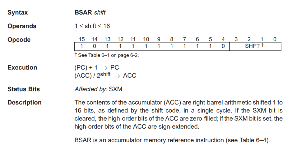

我正在调试只包含汇编代码的 TMS320C5X 处理器。 我要求澄清香港特别行政区的指示是如何执行的。 手册指出:
累加器 (ACC) 的内容是在单周期内从右桶算术移位 1 至 16 位、由移位代码定义。 如果 SXM 位清零、ACC 的高位为零填充;如果设置了 SXM 位、则 ACC 的高位进行符号扩展。
移位值的编码仅包含 4 位。 因此、可用 4 位表示的最大可能值为 0xF 或 15。 如何实现 16 位移位?  移位编码为 0 时会发生什么情况?  移位编码为 0 的 BSAR 是否可能转换为 16?
非常感谢在这方面提供的任何帮助。

    感谢您的反馈。 很抱歉、我想在帖子中澄清一下。 我所研究的是 TMS320C5x 架构、而不是 TMS320C55x  架构。 我知道这是一个古老的 体系结构 ,没有一个选项在表单中选择它。

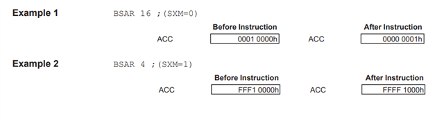

    在手册中、它有一个 BSAR 16 示例、其中显示了 16 位的移位。
    我想了解如何在 4 位字段中对值 16 进行编码。 在我的程序中、我可以识别 BSAR 操作码 101111111110 0000、其中移位字段显示为全零。 这表明全零移位代码可能对应于 16 位移位。 或者、编码的移位值可以被偏移(例如,递增 1)、从而允许 4 位字段表示从 1 位到 16 位的移位。

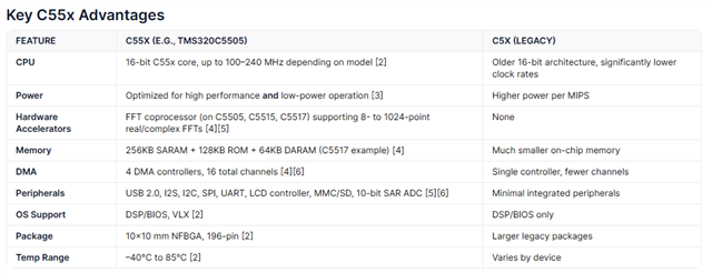

    尊敬的 Naveen:
    根据以下比较:
    C5x 也是 16 位 DSP、因此循环移位 16 位与 0 相同、而非循环移位 16 位等于 0。
    Ming
